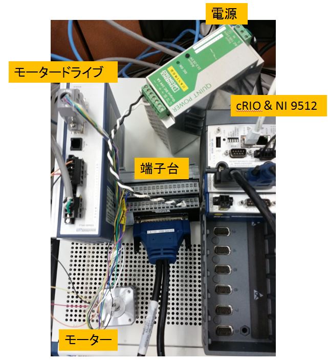

例えば当方で検証したセットアップでの設定は下記の通りです。
DANAHER STEPPER MOTOR : CTP12ELF10MAA00
DANAHER Motor Driver : P70360

検証に試用したハードウェア
・cRIO-9024
・cRIO-9118
・DANAHER STEPPER MOTOR : CTP12ELF10MAA00
・DANAHER Motor Driver : P70360
