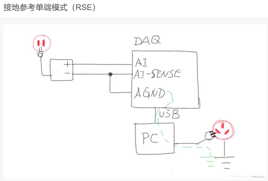

我是个新手,第一次使用ni daqmx和ni数采卡。我使用的是数采卡型号为usb 6255,在ai0口接入了一个噪声传感器(输出为4-20mA)。硬件连接方式如图所示。
当我在daqmx上选择数据采集—>电流—>RSE模式,电阻值默认。从ai0口得到的数据一直为20mA,即不会改变的最大值。但我使用万用表能够清晰的看到噪声不同时ai0口的电流变化,我不知道我哪里出现问题。
因为我使用了24v的开关电源,在ai0口和GND两端测得电压为20v,所以我采用分压的方式,使得电压降到10v以下。因为我注意到,daqmx的可设置最大电压只能是10v,但这依然没有解决问题。
