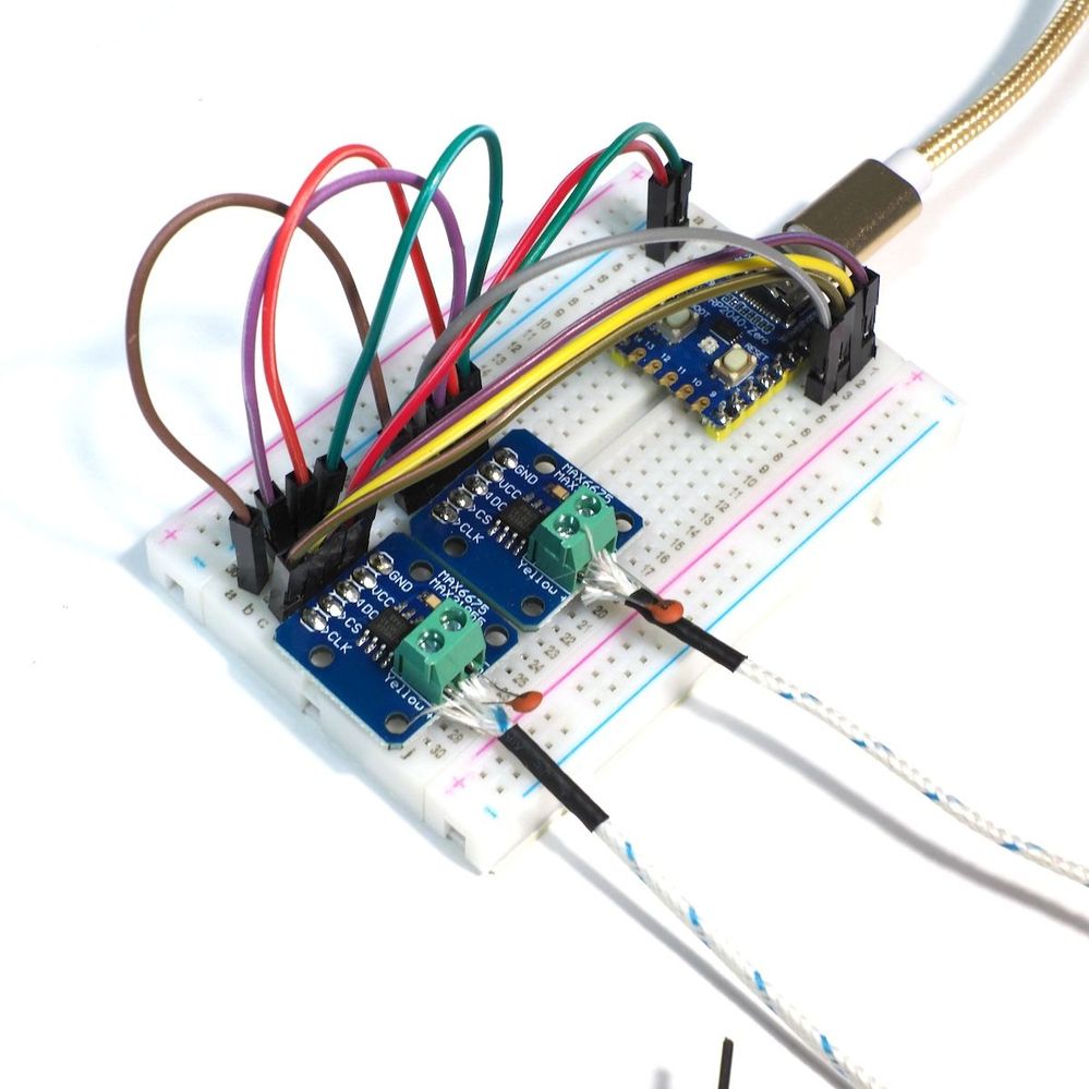

Waveshare RP2040 Zeroのピンアウト図は次のようになっています。
Waveshare RP2040-ZeroのWiki
GP0からGP8がブレッドボードで使いやすいピンです。SPI0とSPI1がありますが、SPI0を使います。
安価なMAX31855ボードにはGND, VCC, DO, CS, CLKと印刷されています。複数のMAX31855ボードで共通のSPI通信バスを使いますが、DOがMISO端子、CLKがSCK端子です。CSはボードごとに異なるデジタル出力端子に接続して通信したいボードのCSピンをLOWにして通信します。
YellowとRedと印刷されたピンにK型熱電対を接続しますが、10nFのコンデンサを接続すると熱電対からのノイズに強くなると仕様書に書かれています。少しテストしている間でも実感しましたので面倒でも10nFは付けないとダメなような気がします。
ピン接続:
RP2040 Zero<--> MAX31855 (Ch1)
GND<--------------> GND
3V3<--------------> VCC
GP0<--------------> DO
GP1<--------------> CS
GP2<--------------> CLK
RP2040 Zero <--> MAX31855 (Ch2)
GP3<--------------> CS
動作確認用のMicroPythonプログラム(tc_max31855_2ch_wLoop.py)
