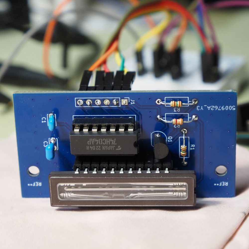

分光器への取り付け基板です。74HC04を介していますのでESP32からの信号は反転させています。データを受け取るLabVIEWプログラムは基本的にTCD1304用と同じですので、ESP32のプログラムがこの記事での新しい部分です。今回はArduino IDE 1.8.19を使用して、500msec間隔で動作させています。
