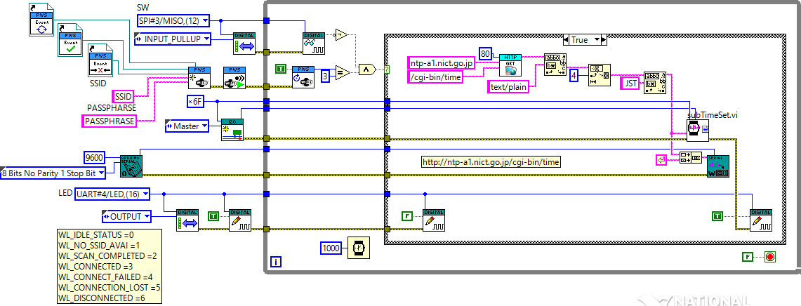

ボードのデモンストレーションをかねてシンプルで役に立つプログラムを作ってみました。Wi- Fiのエリア外でデータ集録する場合にリアルタイムクロックはほぼ必須の機能ですし、Wi-Fi経由でNTPサーバーにアクセスして時刻をもらってくる機 能はPHPでデータサーバーを作っておいてPWSのWebクライアントでデータを送り込むとか、IFTTTを使うとかするときに役に立つでしょう。

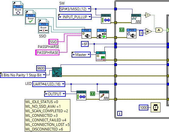

Wi-Fiに接続しておいて、タクトスイッチが押されたときにNTPサーバーにWebクライアントからアクセスします。
http://www.nict.go.jp/JST/http.html
時分秒で返してくれるサービスを使って帰ってくる文字列から時刻部分「Thu May 12 10:48:03 2016 JST」を取り出します。
PWS用のRTC書き込み関数は、おそらくバグなのでしょうが、バッテリーバックアップ機能をONにするビットを立て忘れているようなので作りました。
秒、分、時、曜日、日、月、年をRTCに書き込める形式に変換します。ACC4LVは文字列処理が貧弱なので少し面倒ですが、そんなに手間ではありません。ただし、ACC4LVでは配列を入力にできないという制約を忘れてエラーに首を傾げるとか、はまりどころは何ヶ所かありました。
