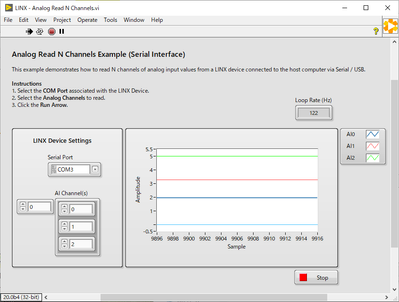

NI エグザンプルファインダ(図6-2)で”LINX - Analog Read N Channels.vi”を開き、プログラムを作成しているフォルダに保存します。図6-2_exampleFinder.pngシリアルポートとAI Channel(s)配列の要素にアナログ入力の番号を入れます。A0からA2ですから012です。実行ボタンを押して可変抵抗を右左に回すと波形チャート(Waveform Chart)”Analog Data”の表示が変化します(図6-3)。図6-3_sampleパネル.pngA0が2V付近、A1は可変抵抗の位置によって2V付近から5Vの間、A2は5Vです。
0V付近にもデータが表示されていることに気がついた方もいるかもしれません。”Plot Legend”を下に引き伸ばすと”Plot 3”です。図6-4のように配列”AI Channel(s)”の枠を下に広げてみても入力されている要素は3個で、3チャンネルしか設定していません。図6-4_配列要素数.pngブロックダイアグラム(図6-5)の”Analog Read.vi”から出力されている配列の要素数を調べてみましょう(図6-6)。図6-5_sampleダイアグラム.png図6-6_SizeCheck.png実行ボタンを押して”size(s)”表示器を見ると期待通り3です。”Analog Read.vi”と波形チャート間にある”Array To Cluster”をダブルクリックすると”Cluster Size”と言う小さなウィンドウ(図6-7)が表示されます。図6-7_ClusterSize.png3を入力してOKボタンを押してください。これで波形チャートの4本目の線は消えたと思います。波形チャートに複数のプロットを表示するにはクラスターにまとめて接続する必要があることもヘルプ画面で確認してください。

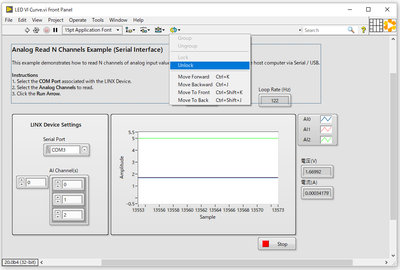

"LINX - Analog Read N Channels.vi""LED VI Curve.vi"として別名で保存します。”LINX - Analog Read N Channels.vi”の説明書きがフロントパネルに残っています。不要になりましたので削除したいのですが、”lock”されているので削除できません。Toolsパレットで矢印ツール(Position/Size/Selectツール)で説明書きの周辺を左クリックしながらドラッグすると、テキストを選択することができます。ツールバーの右端のアイコンの”Reorder”ツールで”unlock”を選択すると削除できるようになります(図6-8)。図6-8_unlock.png

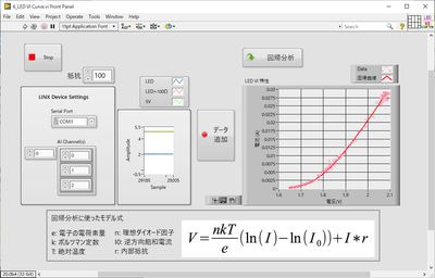

もう自分でプログラムを作ることができるかもしれませんが、プログラムフォルダの”6_LED VI  Curve.vi"を開いて実行してください。可変抵抗で電圧と電流を変えて”データ追加ボタン”を押してください。どんどんデータを追加していくと右肩上がりの曲線が見えてきます(図6-11)。図6-11_パネル回帰前.pngまばらなところをできるだけ埋めるように可変抵抗と”データ追加”ボタンを操作してください。”回帰分析”というボタンについては後ほど詳しく説明します。

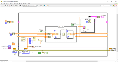

”データ追加”ボタンが押された時に動作するケースストラクチャに注目してください。ここでは電圧が低いデータから高いデータに並べ換えています。電圧と電流のデータをペアにした状態で処理しないと意味がありませんので、少し込み入っています。電圧、電流ともに新しいデータを配列に追加した後で、電圧と電流のクラスターを要素にした1次元配列を作ります。”Sort 1D Array”でクラスターの1次元配列をソートします。クラスターの要素の0番をキーにしてソートされますので、電圧をクラスター要素0番にしていることに注意してください。ソートした後で、クラスターを分解して電圧、電流の配列に戻します。”Sort 2D Array”関数も使えますので気に入った方法を使ってください。

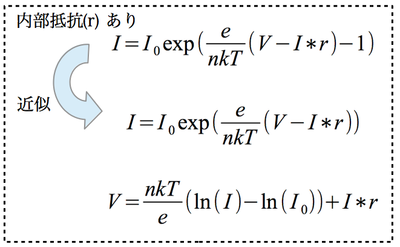

電圧を変えながらデータを追加すると、ばらつきはありますが、電圧が高くなるにつれて電流増えていく様子がよくわかります。LEDはLight Emitting Diodeの頭文字を並べたもので、ダイオードの一種です。ダイオードのPN接合の電圧電流特性は図6-13の理論式で表すことができるとのことです。図6-13_内部抵抗なし.png流れる電流が大きくなると内部抵抗の影響も考える必要が出てきて図6-14の関係になります。図6-14_内部抵抗あり.png式で使っている記号は図6-15にまとめました。図6-15_記号説明.png幾つかのLEDのデータを比較するときに理論式に当てはめてパラメータの値で比較すると、違いが分かりやすくなる場合があります。
“回帰分析”ボタンを押すとX-Yグラフ上に回帰曲線が表示されます(図6-16)。図6-16 パネル赤LED.png手近にあった3種類のLEDで試してみましたが、どれも大きく外れることなく回帰できていました。

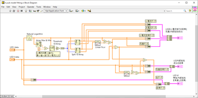

回帰分析を行っている”6_sub model fitting.vi”は図6-17です。図6-17_FITパネル赤LED1.png図6-14の式は少し手ごわいため2段階で回帰しています。X-Yグラフが3個並んでいますが、それぞれX軸Y軸が異なりますので注意してみてください。左端のグラフはLEDの小電流部分のデータで内部抵抗が0と考えて回帰しています。電流の自然対数をX軸にして対応する電圧をプロットすると小電流部分は直線となります。直線回帰でnとI0を求めることができますので、この関数を使って電圧の残差を求めます。残差部分が内部抵抗の影響と考えて、中央のグラフで電流をX軸、残差の電圧値をY軸にしてプロットします。直線回帰で内部抵抗rを求めることができます。図6-14の関係式にn、I0、rを代入して回帰曲線を右端のグラフにプロットします。ブロックダイアグラム図6-18は込み入ったように見えますが、対数変換、小電流部分の切り出し、直線回帰、X軸、Y軸にどのデータを入れているかを見れば読めると思います。図6-18_FITダイアグラム.png
