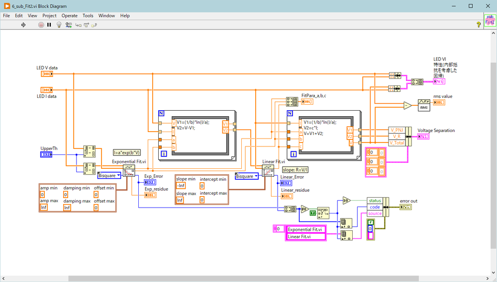

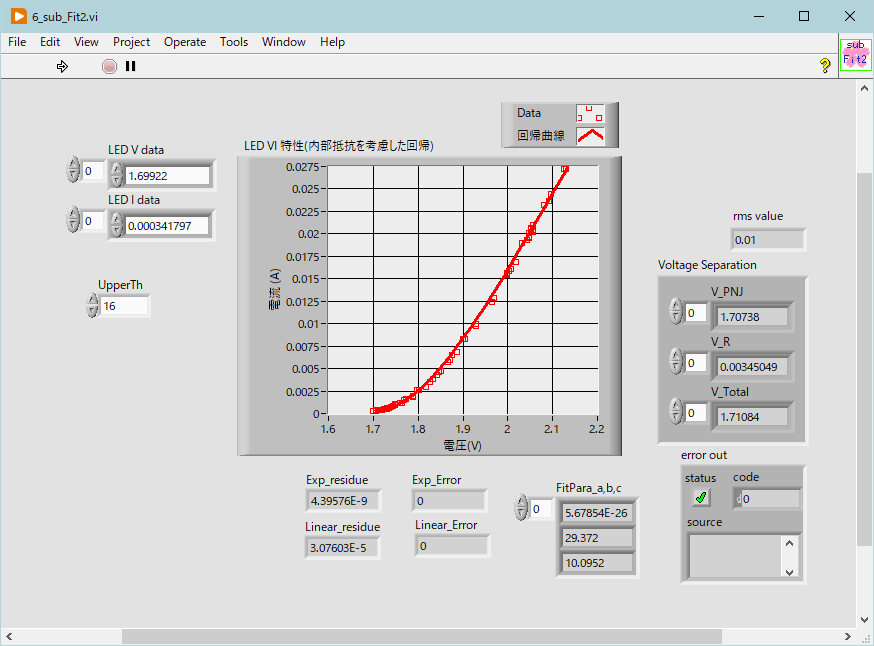

訂正版のプログラムを添付します。
LV2021Communityで作成してLV2020用に保存しました。
LEDの内部抵抗を考慮したモデルですが、「抵抗とPN接合が直列に接続されていて電流と合成された電圧しかわからないときに、指数関数と原点を通る1次関数で分解する」という考えでプログラムしています。
メインの「6-2_LED VI Curve2.vi」はフロントパネルの記述と呼び出すサブVIを変更しました。
「6_sub_model fitting2.vi」は「6_sub_Fit2.vi」を呼び出して全域のデータの回帰から電圧の高いデータを減らしながら繰り返し回帰計算して、誤差の最も小さいポイントを見つけて、回帰曲線をプロットするプログラムです。
「6_sub_Fit2.vi」は指数回帰して得られたパラメータでPN接合の分圧を求めると内部抵抗の分圧がわかるので、直線回帰で抵抗を求めます。全てのパラメータで回帰した値とデータの誤差をRMSで出力します。
発光色の違う4種類のLEDで確認した範囲ではエラーで止まらずに動きました。
とりあえず、このVIに変更した場合の「6.4 LEDのV-I特性データの回帰分析」の訂正について検討を始めます。
