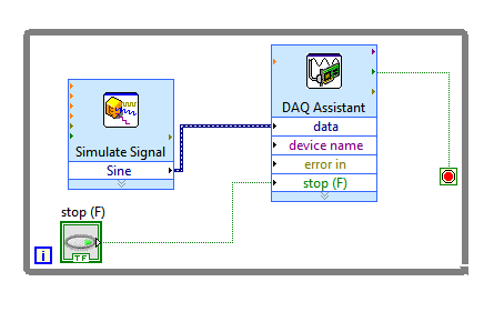

Claro, con gusto.
El problema que estás viendo se debe a que la velocidad de muestreo del generador de funciones es demasiado alta. La velocidad de muestreo está relacionada, pero no es igual, a la frecuencia de la señal que estás generando. Normalmente elegimos la frecuencia de muestreo más alta para darte mejor calidad de señal. Esta velocidad no se puede controlar desde el panel de Generador de Funciones, pero si desde DAQmx.
Antes de hablarte de eso, déjame preguntarte: Estás corriendo este código en una máquina virtual? (Si es así me temo que ese es el problema, la velocidad máxima de salida analógica en máquinas virtuales siempre es menor) Qué otros dispositivos tienes conectados al mismo controlador USB? A Qué velocidad estás leyendo del osciloscopio? (Si lees más lento del osciloscopio vas a dejarle mas tiempo de bus al generador de funciones.
Mientras tanto, volviendo a DAQmx. Con MyDAQ puedes realizar una Salida Analógica utilizando el asistente de DAQ y el VI express de generador de funciones. De esta manera puedes controlar la frecuencia de muestreo.:
También estoy agregando este VI
