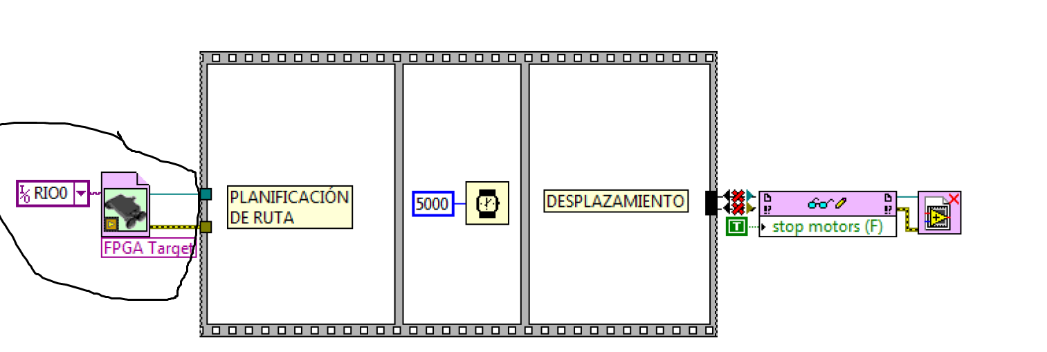

I'm doing a job in Starter Kit 2.0 and I have to implement through the FPGA a path that updates the obstacles in real time and diverts them with the ultrasonic sensor. How can I introduce this work. I would like to learn how to configure the FPGA for this.

Primeiramente, gostaria de saber como que posso conseguir o arquivo FPGA marcado na figura disponível para ter uma referência de controle para o meu projeto. Ou seja, gostaria de Abrir esse Vi para o "OPEN FPGA", mas não encontro o arquivo. Se for para criar, como que faço para ter um Vi no modo FPGA para ter acesso aos controles do starter Kit 2.0 sem ser pelo INITIALIZE STARTER KIT . VI? pois meu interesse é em programação FPGA.

@IAgf wrote:
"Ou seja, gostaria de Abrir esse Vi para o "OPEN FPGA", mas não encontro o arquivo. "
"I would like to open this VI using the OPEN FPGA function, but I can't file the file path."
Resposta: Clique em cima do VI do FPGA, e depois vá na Aba Files (Ctrl+E) na janela de projetos para ver onde está o arquivo no disco.
ANSWER: Click above the FPGA VI, and then click on the Tab Files Project Window to see the path to this file on the OS file strucutre.
Give it a try and tell me if that worked for you.

Na verdade, o fato é que eu não tenho o VI no PC. A figura com o Vi FPGA que eu quero peguei da internet mesmo, não é de um trabalho meu. Gostaria de saber se ele vem junto com os arquivos Labview (se for, não tô achando) ou se é um Vi que tenho de fazer download, pq não o tenho :/. gostaría dele para tentar começar os trabalhos em FPGA começando por pegar as informações de referência do starter kit 2.0.

FPGA target.pngOlá! Obrigado pela resposta! Estou tentando fazendo com que o robô Starter Kit 2.0 fique autônomo através de FPGA, estou usando o LAbview 2012. Eu já tenho o algoritmo para mapeamento (A Star Plan). Mas estou tendo dificuldades em fazer o código do deslocamento... será que vocês possuem um programa do tipo ?
O segundo Problema é que eu não consigo estabelecer a comunicação de inicialização FPGA, pq não consigo achar o Vi, como indicado pela foto. Quando clico em propriedades no vi Open fpga e procuro o Vi não consigo achar? Será que tenho de fazer o donwload de algo ? pois já tenho o módulo FPga bem como  o compilador....
