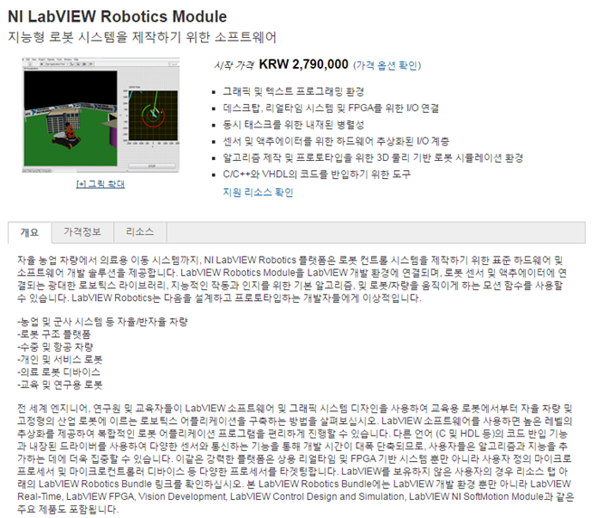

위에서 언급된 것처럼 다양한 기능들에 대한 API를 제공하고 있어서 편리하게 LEGO Mindstorms 하드웨어를 원하는 형태로 제어가 가능합니다. 참고로 유사한 개념으로 LabVIEW Robotics Module이라는 Toolkit이 있는데, 관심 있으신 분들은 참고하시면 좋을 것 같습니다. 즉, NI에서도 LEGO Mindstorms과 유사하게 로봇용 H/W Platform을 제공하며, 관련 Toolkit과 함께 사용할 수 있습니다.
