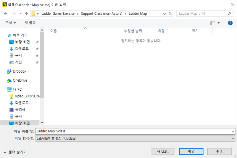

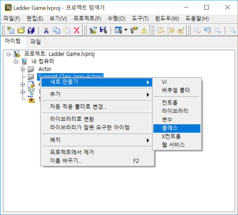

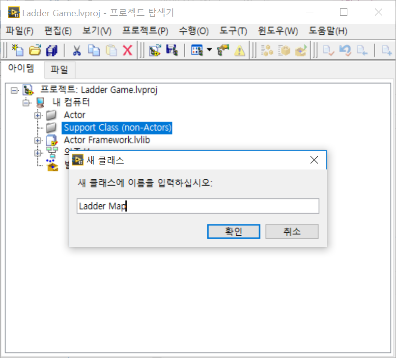

지난 시간에 만들어둔 버추얼 폴더 “Support Class (non-Actor)에서
새로 만들기 → 클래스를 선택해서
Ladder Map 클래스를 만들어줍니다.
그리고
Ladder Game\Support Class (non-Actors)에서
Ladder Map이라는 폴더를 생성하고
해당 Ladder Map 클래스를 저장합니다.

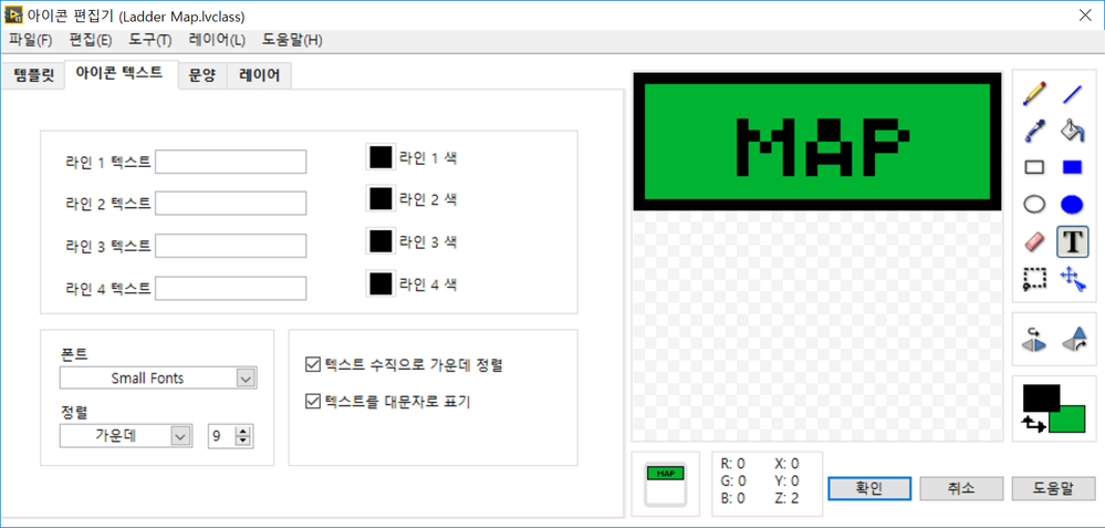

지난 시간에 했었던 대로

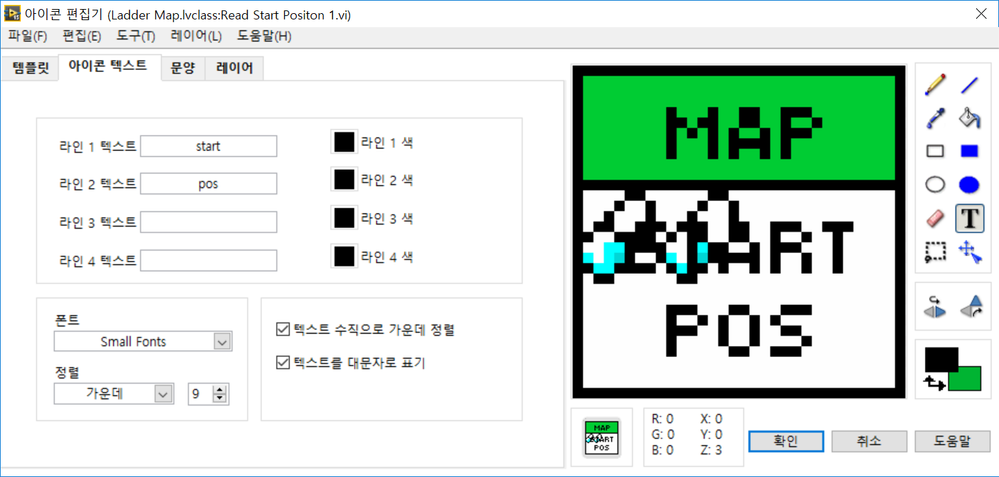

Ladder Map 클래스도 아이콘 작업을 합니다.

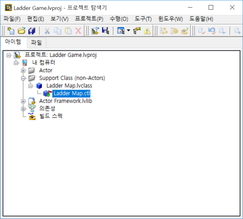

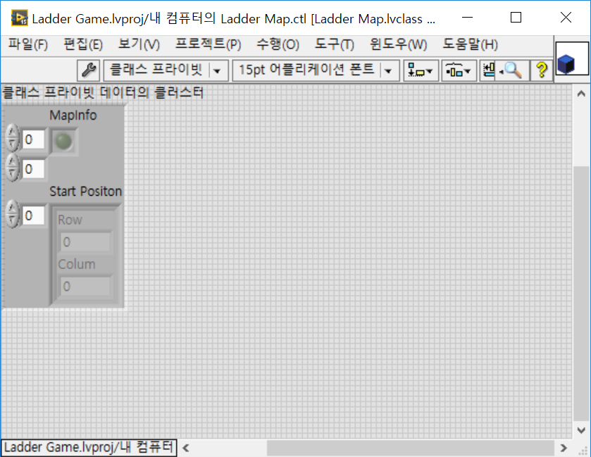

Ladder Map.ctl 선택해서
Data 멤버를 작업합니다.
Ladder Game에서 사용할 Ladder Map은 2D 불리언으로
만들 예정이기 때문에
“Map Info” 라는 이름으로 2D 불리언 컨트롤을 만듭니다.
그리고 Ladder Game에서 각 주자들이 출발할
스타트 지점으로 사용할 데이터인
“Start Position” 이라는 네임으로
위 그림과 같이 I32 숫자형으로 이루어진 클러스터 타입의
배열 컨트롤을 만듭니다.

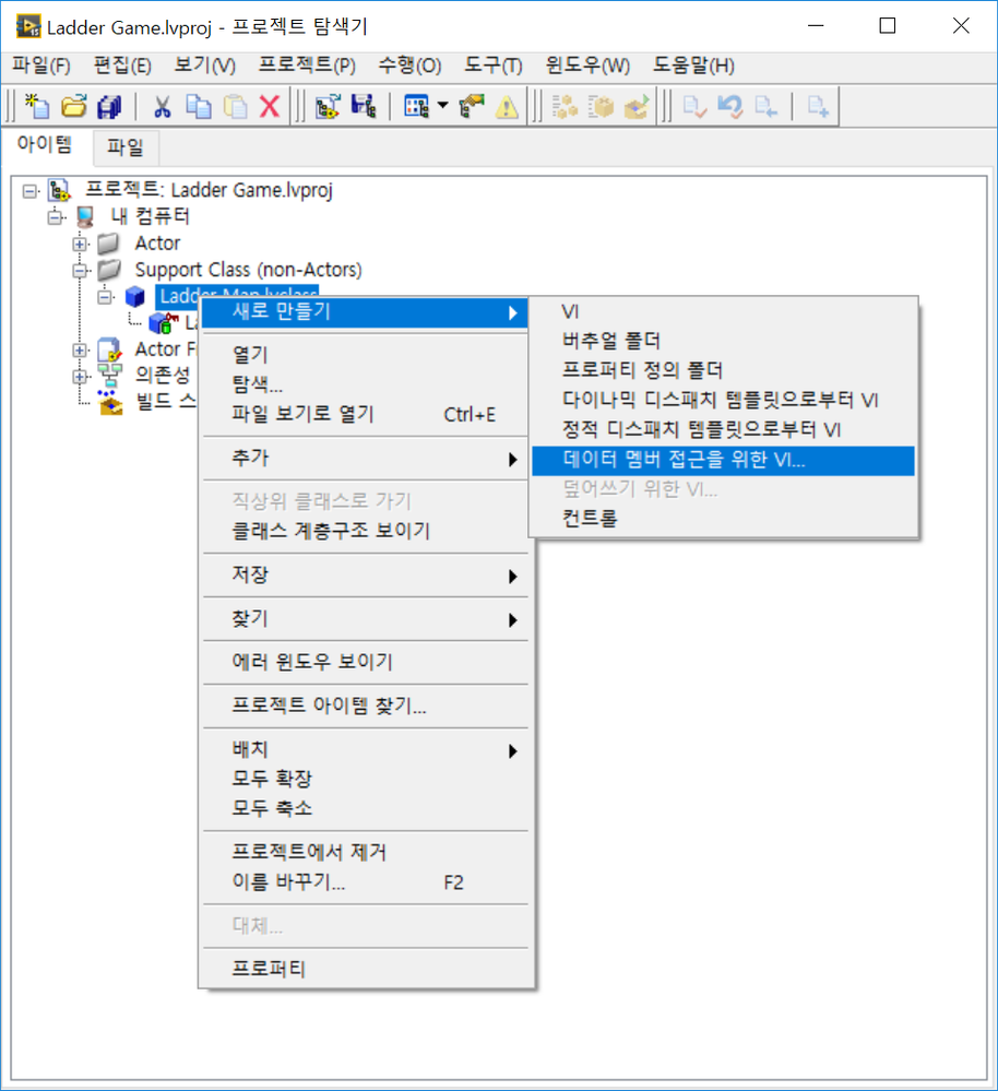

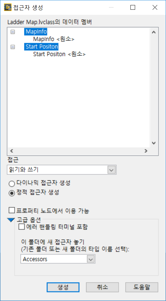

그리고 Data 멤버를 사용하기 위한
VI를 만듭니다.
위 그림처럼 Ladder Map 클래스에서
“데이터 멤버 접근을 위한 V...”을 선택합니다.
선택을 하면 “접근자 생성”
다이얼 로그 박스가 생깁니다.
다이얼 로그 박스는 위의 그림과 같이
설정을 하고 확인을 선택합니다.
여기서
Data 멤버 접근을 위한 VI는 하위 클래스에서
Overwrite를 해서 사용할 일이 거의 없기 때문에
“정적 접근자” 옵션으로 만들어주고
Accessors 라는 버추얼 폴더에서 해당 접근자 VI가
생성되게 하기 위해서 “Accessors”라는 명칭을
버추얼 폴더 생성하는 옵션에 작성합니다.

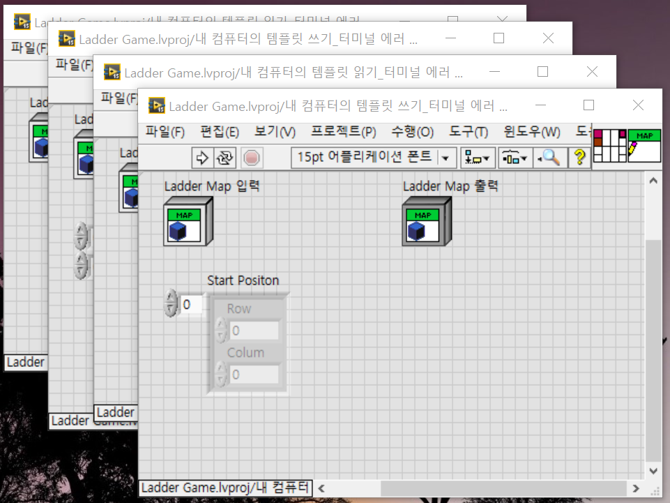

접근자 VI를 생성하면 위 그림과 같이
각 Data멤버에 대한 읽기, 쓰기 기능의 VI가
생성됨으로 4개의 VI가 생성됩니다.

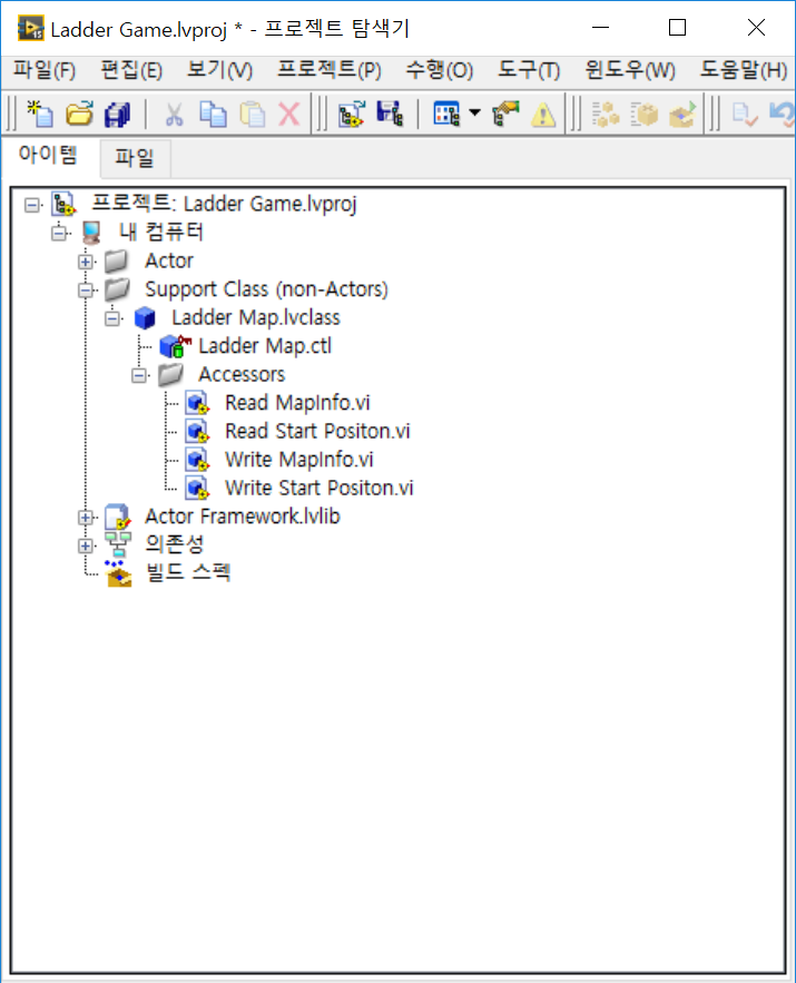

각 VI는 아이콘 작업을 해준 다음
Ladder Map 클래스가 있는 폴더에 저장을 합니다.
접근자 VI를 생성하고 난 다음의 프로젝트 모습입니다.

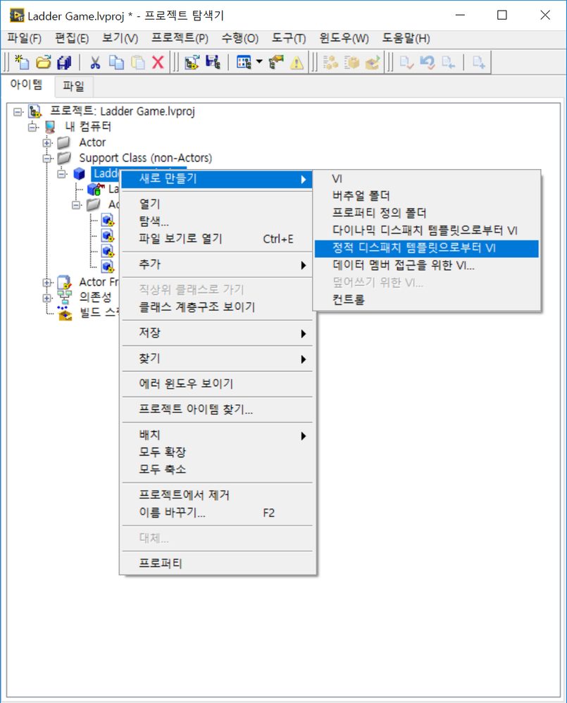

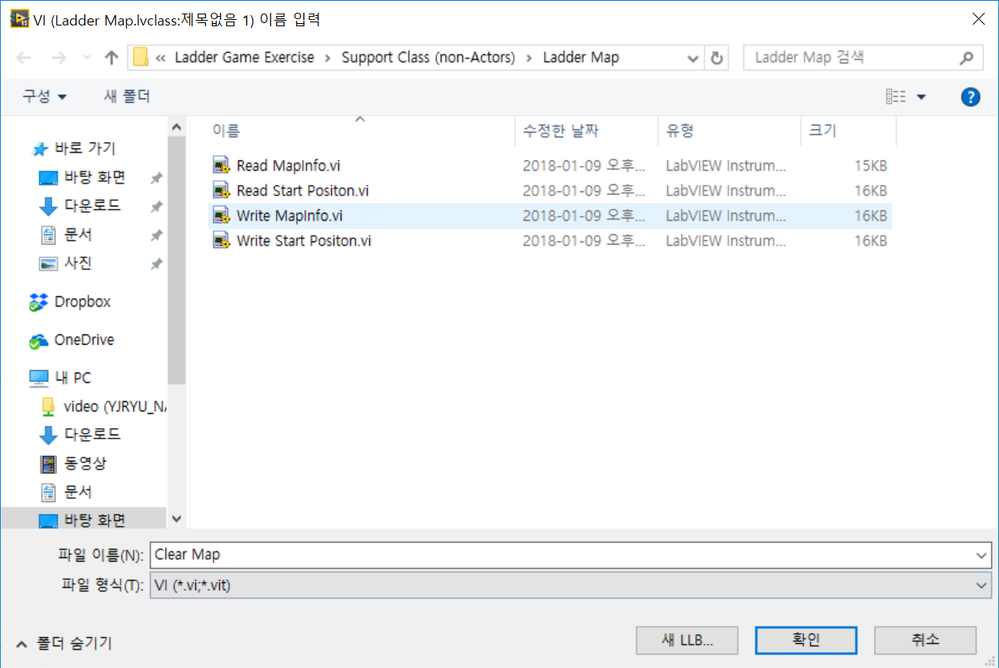

먼저 Ladder Map 정보를 초기화하는 Method를 만듭니다.
정적 Method로 생성하고
“Clear Map” 이라고 저장합니다.
해당 Method도 마찬가지로 아이콘을 작업합니다.
* Actor Framework에서 생성하는 모든 VI는 아이콘 작업을
필수적으로 해야 합니다.

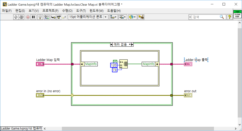

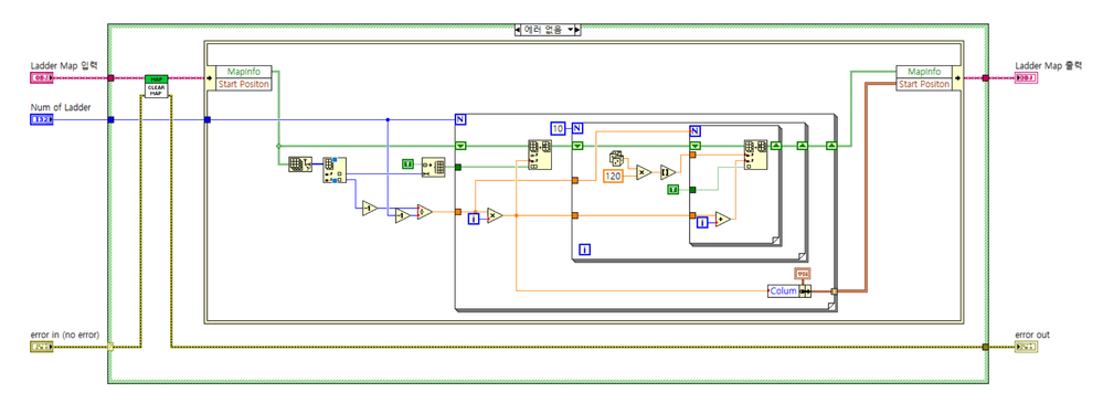

Clear Map의 블록다이어그램은 위 그림과 같이 작업합니다.
지난 강의에 첨부했었던 UI의 Ladder Map 사이즈에 맞춘
2D 불리언 배열의 크기 입니다.

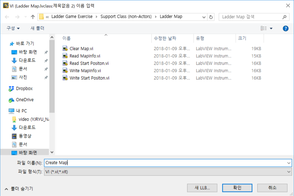

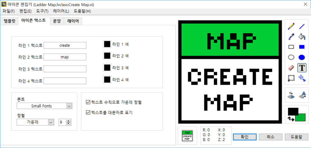

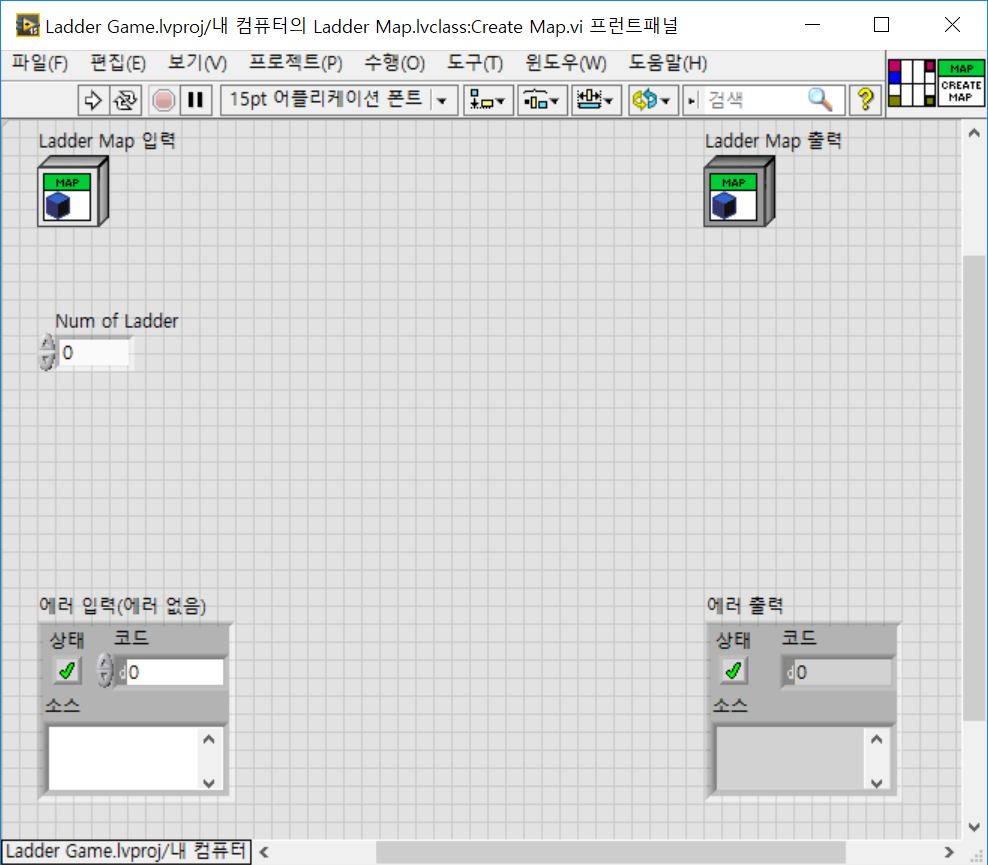

Ladder Map을 생성하기 위한
“Create Map” Method를 생성합니다.
정적 Method로 생성합니다.
그리고 아이콘도 작업합니다.
Method의 프런트 패널과 블록다이어그램은
위 그림과 같이 작업을 합니다.
소스 코드에 대한 내용은 대략적으로
Ladder Game의 User 수를 따라서
Ladder Map을 생성하는 것입니다.
소스 코드를 이해할 필요는 없지만
궁금하신 분들은 소스 코드를 보시면서
생각해보시면 될 것 같습니다.
위와 같이 작업을 한 다음
“Create Map” Method를 저장합니다.
