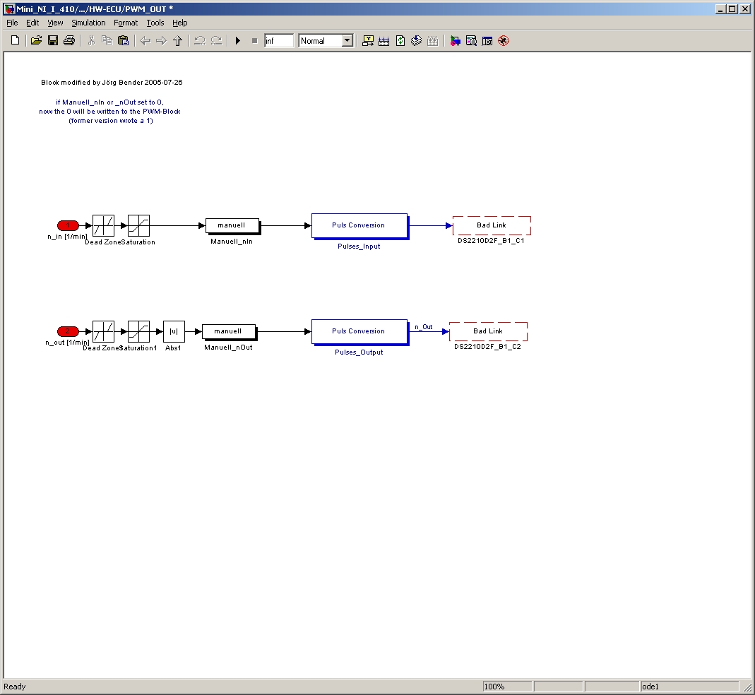

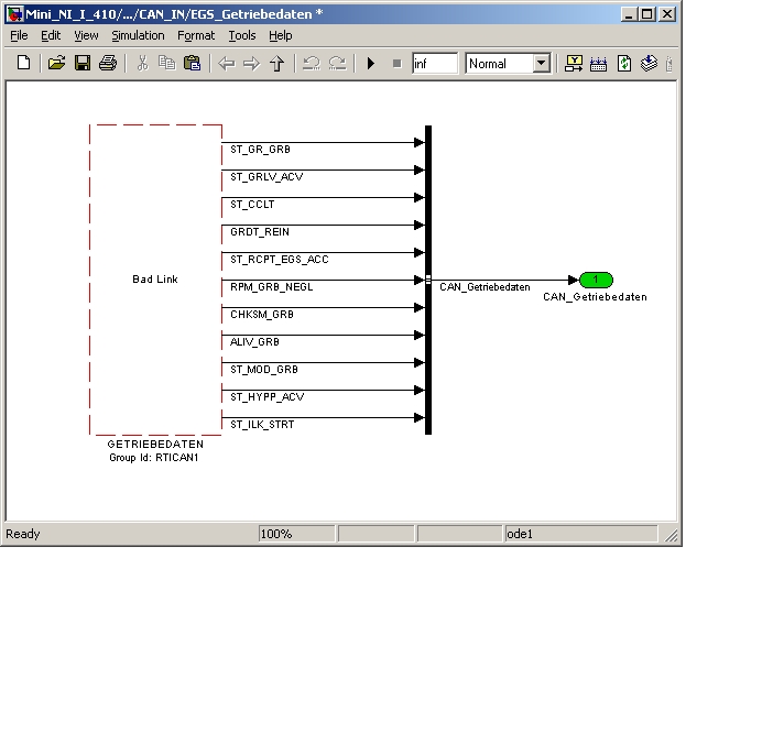

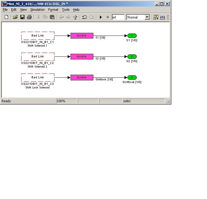

White someone, as I can replace under NI the block set of dspace for CAN interfaces and digital ones and/or PWM interfaces for Simulink. It would be me it very auxiliary-rich your answer.
Enclosed I send a screen as with dspace in the Simulink look.
thanks
Attachment can interface.JPG (108 kb)
Attachment pwm out interface.JPG (157 kb)
Attachment digital Input interface.JPG (99 kb)

Hallo,
Um  die CAN Schnittstellen oder digitale Input/Output bzw. PWM des Steuergerät zu defenieren, werden dspace RTI-Blockset in Simulink Modell verwendet(wie im Screens, die ich Ihnen geschickt habe ).                                                                                                                                                                                                              Nun möchte ich fragen wie kann ich diese Schnittstellen  realisieren in mein PXI  HIL-System unter Labview,da muss ich der Steuergrät über ein NI-PXI 7813R ansprechen für CAN Kommunikation über CAN Karte.

Hallo,
ich kenne Simulink leider zu wenig, um aus den Screenshots die gewünschte Funktionalität entnehmen zu können. Deshalb hier ein paar allgemeine Tipps:
Für die CAN-Kommunikation steht Ihnen die NI-CAN API in LabVIEW zur Verfügung. Als Einstieg würde ich Ihnen empfehlen, sich die installierten Beispiele anzusehen. Für die digitalen I/Os auf der NI-PXI-7813R nutzen Sie LabVIEW FPGA. Hier sind einige gute Dokumente, die den Einstieg erleichtern. Außerdem empfehlen sich natürlich auch hier die mitgelieferten Beispiele.
Developing a PWM Interface using LabVIEW FPGA
