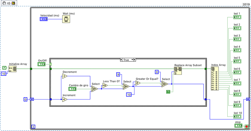

Buenas noches, me encagaron hacer un proyecto de una ruleta con leds con cambio de giro ademas de otras acciones, lo unico que no he podido realizar es el cambio de giro no se si alguien me pueda ayudar, dejare adjunto el archivo de ante mano muchas gracias.

Me parece que puedes intentar algo como lo siguiente:
Saludos,

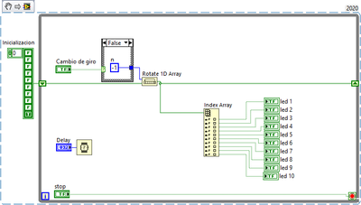

Te anexo otra propuesta
