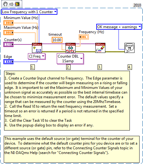

J'ai joint un des exemples d'acquisition de fréquence qui est livré avec LabVIEW dont vous voyez le code ici.
Meas Dig Frequency-Low Frequency

Ce VI proposé fonctionne.
Le problème c'est que le régime obtenu fait régulièrement des sauts alors que le signal de base est propre (image du haut).
C'est comme s'il voyait des fronts montants qui n'existais pas. Pourtant le signal mesuré à l'entrée du SCB-68 est propre. C'est après que ça s'agrave.
Comment protéger le SCB-68 des parasites? Et la carte PCIe 6323?
Est-il possible de configurer la carte d'aquisition (Threshold, 20/50/80%, ..)?
