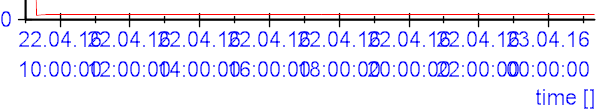

ich möchte gerne ein Diagramm darstellen. Die X-Achse (Zeitachse) sollte dynamisch sein.
Ist das in DIAdem möglich ?
Zur Zeit sieht es bei auto. Skalierung so aus.
Vielen Dank im Voraus

Hallo,
die Daten sollen in einem "Einfachen 2D-Achsensystem"-Diagramm in einem Report dargestellt werden.
( y-Achse-->Daten; x-Achse-->Zeit)
Dabei werden die Daten über unterschiedliche Zeiträume aufgezeichnet.

Hallo Heike,
Wenn man in DIAdem VIEW oder REPORT eine neue Achse erstellt, so ist diese standardmäßig auf Autoskalierung eingestellt. Das bedeutet, dass die Achse (X und Y) sich auf die darzustellenden Daten anpasst.
Das Format/Größe der Achsenbeschriftung (blauer Text unter/neben der Achse) lässt sich über einen Doppelklick auf den Text ändern – im Dialog: Kurven und Achsendefinition.
Damit kann man beeinflussen, dass sich die Achsenbeschriftung nicht überschneidet, wie in Deinem Beispiel gezeigt.
