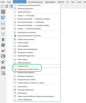

Noch ein kleiner Tipp, wie man an die Namen der Funktionen für das Script kommt. Die Ereignisfunktionen sind in ANALYSIS bei den Kanalfunktionen zu finden. Aktiviere den Aufzeichnungsmodus von DIAdem im Modul SCRIPT, öffne den Dialog der Ereignisfunktion, gebe deine Werte ein und lasse das Ergebnis berechnen. Anschließend stehen die vom Dialog verwendeten Funktionen im aufgezeichneten Script :-).
Alternativ zum Aufzeichnungsmodus kann jederzeit mit der Tastenkombination CTRL+SHIFT+C ein Scriptblock in der Zwischenablage erzeugt werden, der den Inhalt eines geöffneten Dialogs wiederspiegelt.
