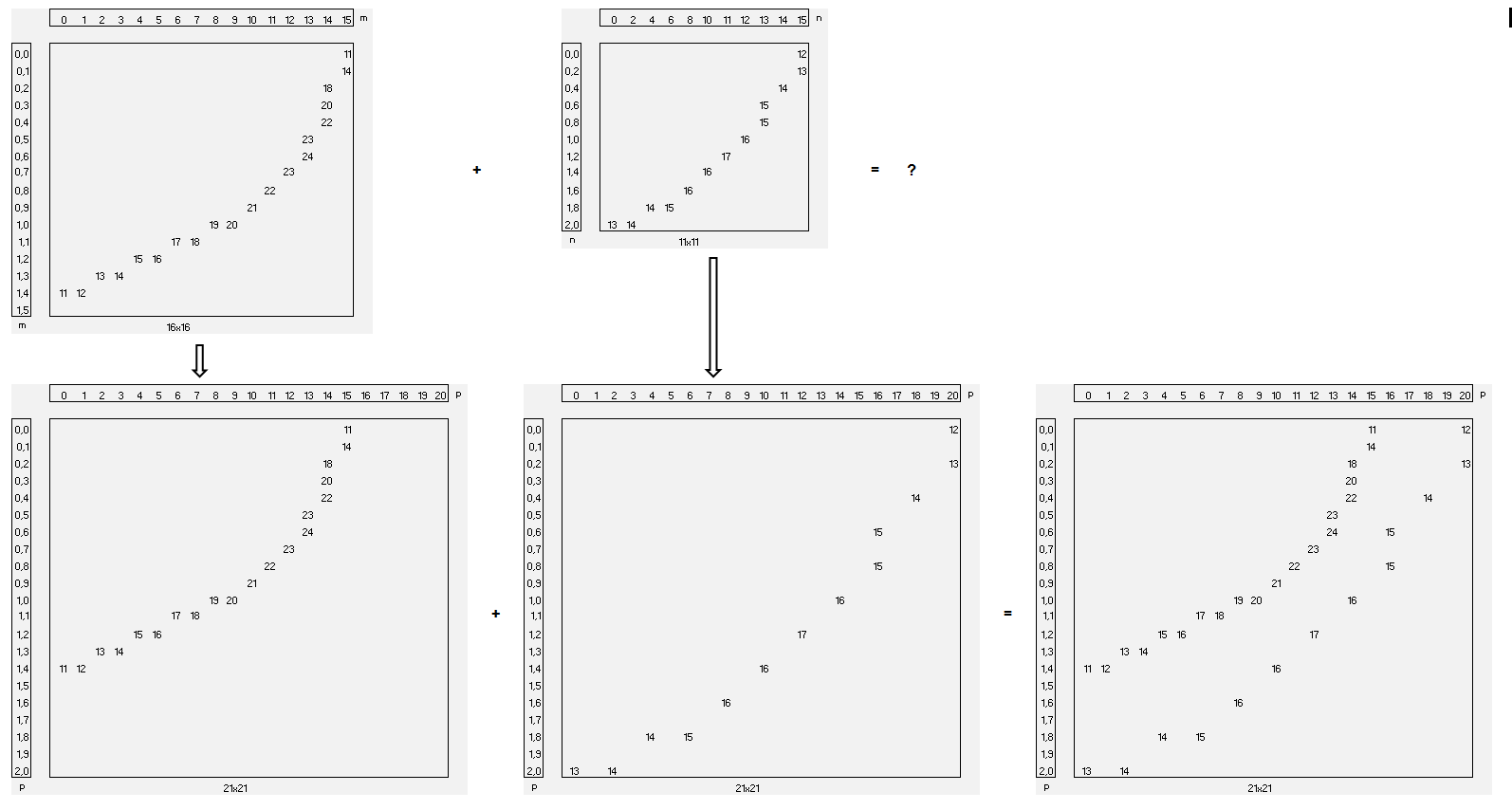

Ich möchte ein Muscheldiagramm erstellen. Dazu habe ich Messwerte aus mehreren Messungen, die zusammen die Konturlinien ergeben sollen.
Die Messungen können jedoch unterschiedlich lang sein und die Differenz zwischen den Werten ist verschieden und nichtlinear.
Folgendes Beispiel soll zur Veranschaulichung dienen:
Das heißt, die (16*16)m*m-Matrix soll mit der (11*1)n*n-Matrix kombiniert werden und für die Darstellung der Konturlinien dienen.
Die Vektoren m und n sind unterschiedlich lang und verchieden nicht-linear gestuft. Die Matrizen sind aber immer quadratisch.
Mein einziger Ansatz: Die Matrizen + Vektoren auf eine gemeinsame Länge p und p*p skalieren und dann addieren.
Dazu müssten die Vektromaxima an den Maxima der längsten Vektoren festgemacht werden. Die Schrittweite muss fein genug werden um alle Werte zu erfassen.

I want to plot a contour diagramm. Therefor I've got data from 2 measurements which shall provide the contour lines.
The measurements can have a different length and the differences between the single-values can vary non-linearely.
That means, the (16*16)m*m-Matrix shall get combined with the (11*1)n*n-Matrix for plotting the contour-lines.
The vectors m & n are differently long and can have non-linear stepwidths. The matrices are allways squarish.
My only approach: Skale the matrices and vectors to a common lenght p and p*p and sum them afterwards.
Therefor I'd need the maxima of the longest vectors and a stepwidths, which is small enough to include all values.

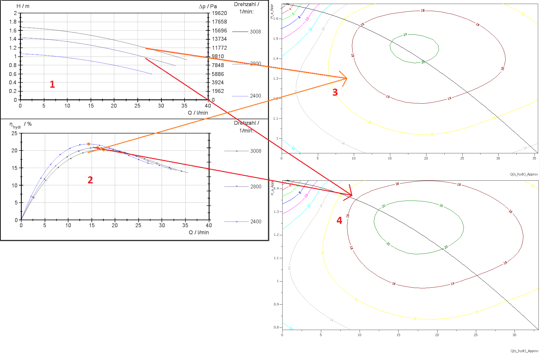

Ein Skript ließt Daten mehrerer Gruppen ein und verarbeitet diese. Letztendlich mündet das in den Diagrammen 1 (H/Q) und 2 (eta/Q) für verschiedene Messreihen 2400, 2800 und 3008 rpm.
Nun möchte ich daraus ein Muschelkennfeld (H/Q) erstellen, bei dem die Isolinien aus den eta-Werten gebildet werden. Dabei kann ich ja nur ein Wertetripel auswählen und somit einzelne Kennfelder aus den einzelnen Messungen machen, was mir nicht wirklich hilft.
Deshalb muss ich die Messdaten irgendwie vereinheitlichen, was ich mit dem Beispiel oben am besten veranschaulichen kann.

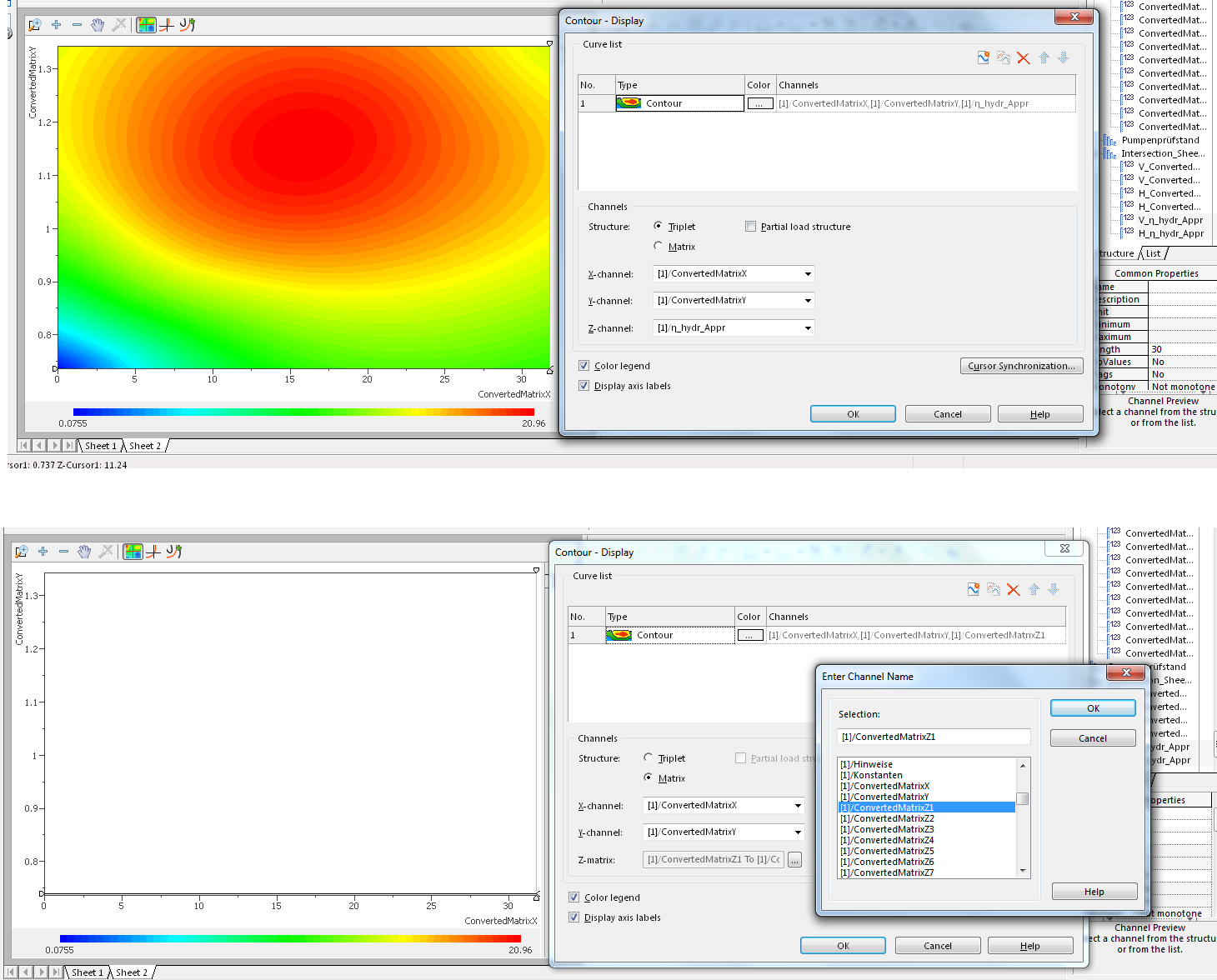

Ich konvertiere also das Triplet der drei gleich langen Kanäle zu einer Matrix mit den Kanälen X,Y,Z1 bis Z271
Für den "colour shading" Modus mal nachfolgend darhestellt. Oben aus dem Kanal-Triplet heraus geht es wunderbar. Unten kann ich für die Matrix über ... nur den ersten Kanal "ConvertedMatrixZ1" auswählen, und bin der Meinung, dass er dann bis zum Kanal "ConvertedMatrixZ271" vervollständigt. Denn man kann dort ja nicht mehrere Kanäle auswählen, die die Matrixbesetzung darstellen. Jedenfalls bekomme ich so nichts dargestellt.

Leider ist das nicht das Problem. Nachdem ich das Kanal-Triplet zur Matrix konvertieren, stimmen die Anzahl der Werte des X-Kanals, die Anzahl der Werte des Y-Kanals und die Anzahl der Z-Kanäle überein. Eine quadratische Matrix eben.
Nur leider wird entsprechend der Screenshots bei der Auswahl von Matrix statt Triplet nichts geplottet (Die X- und Y-Achse wird allerdings korrekt skaliert).

Wenn man ein Triplet in einen Contour Diagramm anzeigt läuft zuerst ein 3D Interpolations Algorithmus - daher wird die Oberfläche dargestellt, die alle Triplet Punkte enthält.
Wenn man das Triplet in eine Matrix umwandelt, dann wird dadurch eine Matrix mit nicht äquidistantem Gitter erstellt, die alle Triplet Punkte enthält. Alle anderen Z-Werte sind auf No Value gesetzt. Es wird nicht interpoliert. Da die Matrix nicht genügend gültige Punkte enthält wird sie auch nicht korrekt dargestellt.
