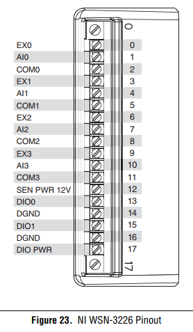

Tengo un sistema con LabView, WSN-9791 y nodos WSN-3226 con los cuales monitoreo temperatura y vacio en secadores. Me solicitan que le instale una alarma audible o visual para cuando la temperatura baje o suba de lo que se programa en operación.
Con estos WSN-3226 puedo programar algo asi?

Hola Miguel_Lobato,
Me parece que puedes hacer uso de las líneas DIO de tu WSN para tal función, en donde a través de la conexión con un circuito que tenga tu alarma puedas enviar una señal en alto cuando desees que ésta suene.
Un saludo!

Gracias Oscar! Intentare realizarlo así como me lo comentas
saludos.
