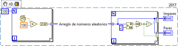

Como separo un array de numeros aleatorios en 2 array mas uno de los elementos pares y otra de los impares

Te comparto un ejemplo que me parece te puede ayudar con tu pregunta.
Si es divisible exactamente entre dos, entonces es par. Si hay un residuo al dividir entre dos, entonces es impar.
