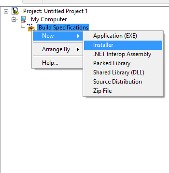

Hola:
En Build Specifications tienes la opción de crear el Installador (Installer) que te proporciona todos los ficheros necesarios. El tamaño del instalador es grande porque incluye muchos módulos, algunos de los cuales vas a poder deshabilitar para que nos incluya.
Saludos
