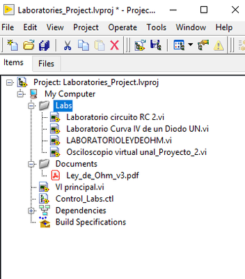

El problema que estoy intentando solucionar es el siguiente:  estoy desarrollando un software para realizar unos laboratorios virtuales, este software cuenta con una carpeta de proyecto en la cual se encuentra el VI principal y en un virtual folder se encuentran los diferentes laboratorios.

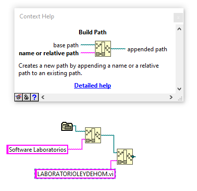

Para abrir los laboratorios que estan guardados en la memoria de mi PC los llamo desde el VI principal de la siguiente manera:
Esto me funciona correctamente para el caso del VI en mi PC, el problema es que debo enviar este software a mis estudiantes para que ellos lo instalen en su casa. He intentado de diferentes maneras lograr que al instalar el programa en otro PC el VI principal llame a los laboratorios pero no lo he logrado, también quiero que descargue una guía de laboratorio que incluyo en el proyecto pero tampoco lo he logrado.
¿Alguien podría ayudarme a que al instalar el software en cualquier pc, el programa encuentre la ruta donde se instaló y llame los archivos (VI o documento) que yo incluí con el instalador?

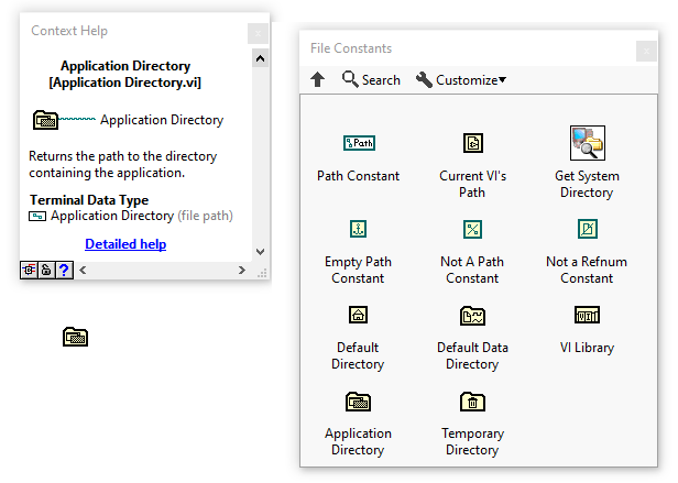

Tienes una funcion en File Constants que te permite saber donde ha sido instalado tu programa:
Puesto que tus ficheros estarán en una carpeta o directorio del lugar donde tienes la aplicación .exe, con esa función vas a poder direccionar dinámicamente el fichero que quieres abrir:

Moisan gracias por tu pronta ayuda, créeme que mis alumnos y yo te lo agradecemos. Ha funcionado perfecto, solo tuve que crear unas nuevas carpetas en Destinations con los nombres que elegí de las carpetas y anda a las mil maravillas en todos los PC. De nuevo gracias.
