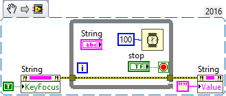

Bueno tengo un VI para registrar datos que escaneo o escribo de 17 digitos y al completarlos estos datos son mandados, el detalle es que tengo que seleccionar el bloque string donde tengo que introducir los datos haciendo clic sobre el para que aparesca el cursor, quisiera sabere si se puede realizar automaticamente, que yo inicie el VI y solo escanee o introdusca ell dato sin tener que seleccionar nada que el cursor ya este en el bloque string listo para introducir los datos

Prueba con la Propiedad "Key focus Property"  ------->  http://zone.ni.com/reference/en-XX/help/371361L-01/lvprop/ctrl_key_focus/

Muchas gracias si me sirvió, ya lo probé, excelente resultado.
