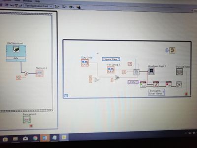

Hola buena noche, tengo una duda con una programación LabView para un proyecto de mi universidad, como puedo yo estable la siguiente condiciones que a hacierts temperatura de mi sensor Lm35 mi motor funcione a cierto duty cycle, esta condiciones la tengo que establecer con 3 temperaturas y duty cy les diferentes, alguien proda ayudarme esta con esta duda, muchas gracias.

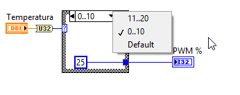

Puedes utilizar un Case Structure.
en cada caso escribes el rango de temperaturas y el valor del pwm que deseas.
Por ejemplo el caso tendrá el valor "0..10" y dentro de este escribes el valor de pwm para el rango de 0 a 10 grados.
11...20 otro valor y así sucesivamente.

Como sería la estructura de esa programación?

Bien dejame lo pruebo
