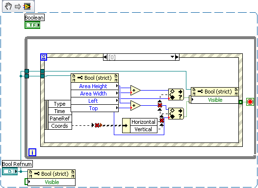

       Pense se podia con mouse enter y mouse leave, pero al estar invisible no se dispara el evento mouse enter.
       Asi que me toco comparar la posicion del cursor con la del objeto. Te adjunto el VI. No me dejo subir el attach obtuve el siguiente error "The file is corrupted. Please update a valid file"

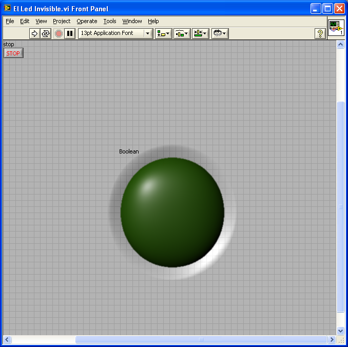

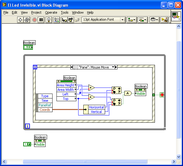

       El evento que utilice fue "Pane": Mouse Move, te dejo las imagenes normales.
