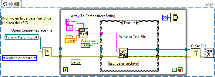

Típicamente en el cRIO se guarda información en la ubicación"c:\ni-rt\", por lo tanto un VI  para el registro de datos, podria ser el siguiente.
Ahora para saber si el archivo si se guardo, solo hay que verificar si no se presento algun error y tambien se puede ingresar por navegador y "FTP" al cRIO  http://www.ni.com/white-paper/3365/en  o por MAX ( measurement and automation explorer) http://digital.ni.com/public.nsf/allkb/571113C2CE05998E862574E8006005A2 .  Para poder observar el archivo al igual que la posibilidad de transferir el archivo al PC.
