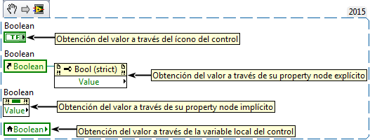

Hola RicMBM,
Espero estar entendiendo bien tu pregunta con respecto a la obtención de valores de un LED. Supongo que te refieres a un control del tipo Boolean LED en tu panel frontal de LabVIEW, para lo cual te enlisto 4 distintas manera de llevar a cabo la lectura. Lo ideal es únicamente utilizar el ícono del control/indicador, sin embargo es posible acceder al valor de activado/desactivado mediante property nodes o variables locales.
Un saludo!

Muchas gracias justo lo que necesitaba
