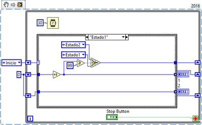

hola a todos estoy trabajando con un VI donde debo crear un contador en el "estado 2" de una pequeña maquina de estados y no se como hacerlo. Dentro del Vi hay dos indicadores con rango del 1-100; debo contar cuantas veces se repite el estado 2, es decir cuando llegue al estad 2 sumaria 1 y guardaria ese numero y despues cuando vuelva a ese estado sumaria 1 mas = 2
y asi sucesivamente.
Lo he dejado como snippet

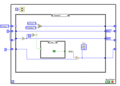

Ya he podido realizarlo, mi error era no cablear en todos los estados el shift register del contador y por tal motivo no guardaba el dato. en los otros túneles he usado la popcion Use default if unwired debido a que si necesito que se reinicien los valores de esos shift register.
Un saludo.
