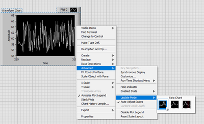

Por default el waveform chart tiene esa funcionalidad.
Te adjunto el VI por si acaso.
