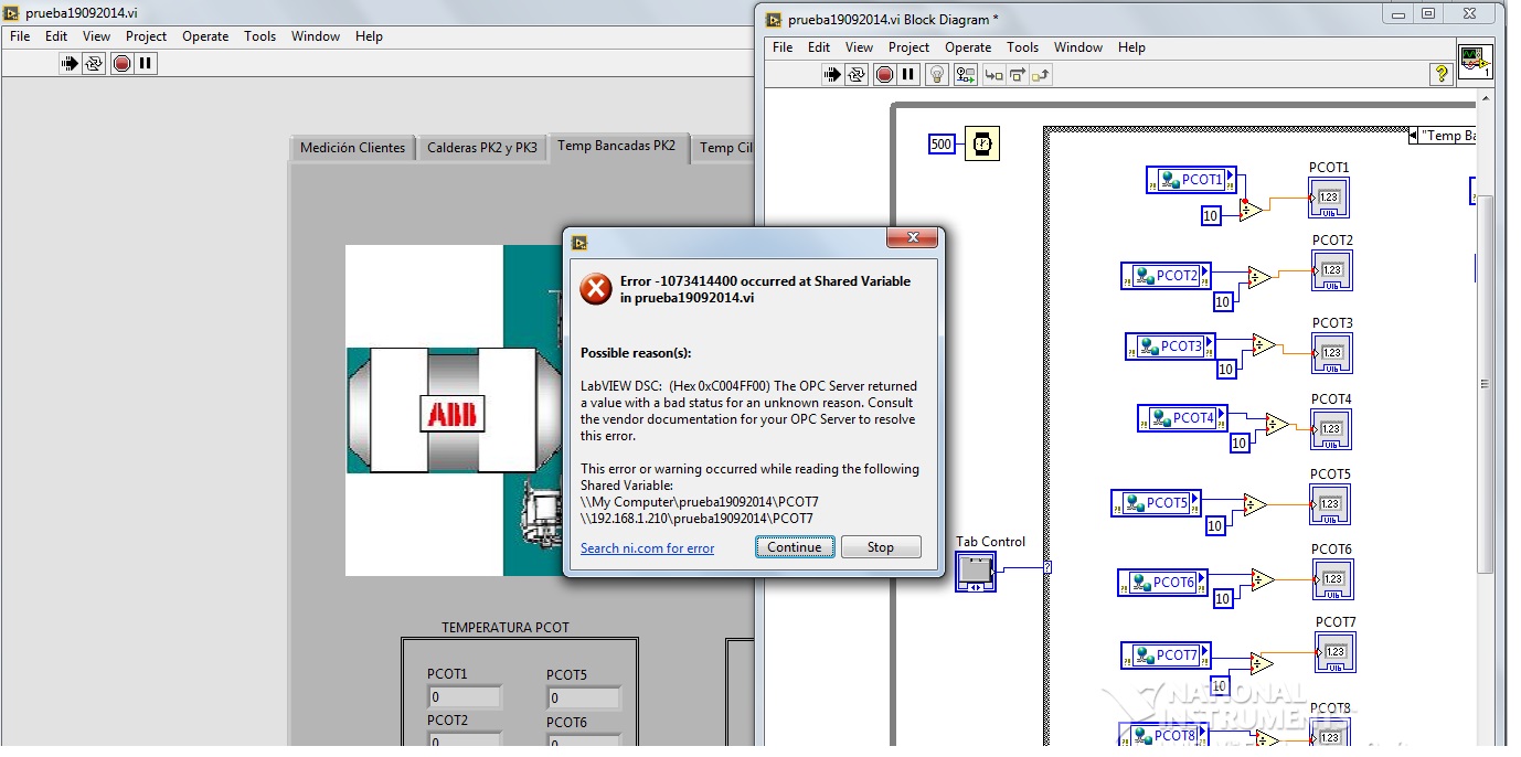

Necesito de vuestro apoyo para culminar con mi proyecto, estoy realizando un aplicación con el modulo DSC y Labview 2014 para la supervisión y control de un sistema Scada, estoy utilizando ni opc server, me comunico con los PLC a travez de TCP/IP conectándome a un Switch (RUGEEDCOM 8 puertos ehternet), los PLC son del modelo TSX MICRO de Telemecanique .. el problema surge cuando al cabo de un tiempo (varia mucho a veces 5 minutos a veces 10 minutos) las variables se desconectan y aparece una página de error con el código 1073414400, tengo que detener y luego volver a correr el shared variable engine para que se vuelvan a conectar las variables y otravez se desconectan y aparece una página de error con el código 1073414400..Envío imágen del error que muestra.
Cualquier ayuda o sugerencia será de gran utilidad..

Que tal Edward20
Gracias por utilizar los foros de National Instruments. Revisando un poco sobre el error que estas teniendo, este error -1073414400 no viene por parte de NI y le corresponde al OPC foundation. Seguramente lo que estamos teniendo es un error adicional que esta derivando en este error. Pudieras enviar tu aplicación para revisarla? Este error lo he visto cuando el programa trata de leer tags al mismo tiempo o con un delay muy pequeño.

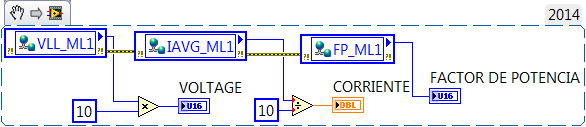

Que tal Edward,
Ya pude visualizar tu proyecto. Te pido que manejes la escritura y lectura de tus Shared Variables de forma secuencial y no al mismo tiempo, esto lo realizas usando los clusters Error In y Error Out de las mismas.
Te envío la imagen de cómo deberás acomodar la lectura y escritura de tus Shared Variables. Realiza la prueba nuevamente para ver cómo se comporta de esa forma.

Hola Luis,
Muchas gracias por tu respuesta, tengo unas consultas:
1) No se donde encontrar y tampoco como usar los cluster Error In y Error Out, favor si me puedes enviar un Vi con esta aplicación para tomarlo como ejemplo y aplicarlo en mi proyecto.
2)Lo que me indicas de los cluster Error In y Error Out tengo que hacerlo para cada ventana de la Estructure case?, por que como veras mi proyecto tiene estructura case para ver en cada ventana los valores que estoy trayendo del OPC.
3) En la imágen que me envías estoy observando que cada shared variable tiene U16 o DBL, y no le pones un indicador para que se observe el valor en el panel frontal?.
