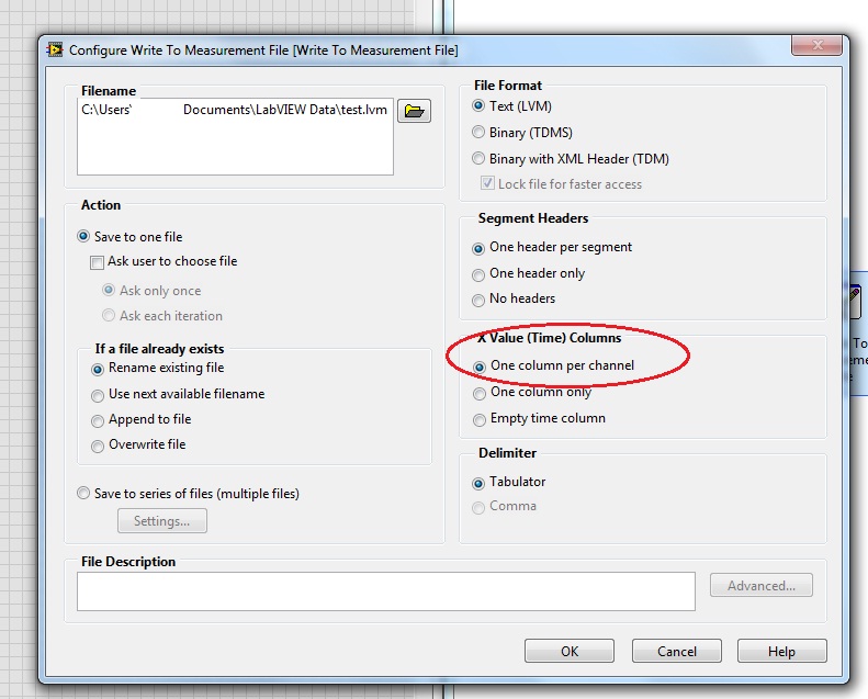

Bueno el primer paso seria que abrieras el archivo lvm ( lo puedes hacer con el notepad de windows ) y verifiques que estas almaceando la informacion de tiempo, te lo pregunto ya que por default el express VI Write to Measurement File no almacena la informacion de tiempo, ese parametro lo tienes que seleccionar en la pantalla de configuracion del express VI ( te adjunto imagen )

Hola Mart, gracias por responder.
Sí, los archivos tienen una columna de tiempo y luego varias para las señales.
El problema es que al leer el archivo, el programa no asocia las muestras de señal con el tiempo, considera que la columna de tiempo es un canal más.

Hola Sebastian,
hay que seleccionar la opción "First column is time channel" si usted está usando Read from Measurement File VI para leer el archivo
you should select the option "First column is time channel" if you are using Read from Measurement File VI to read your file.
