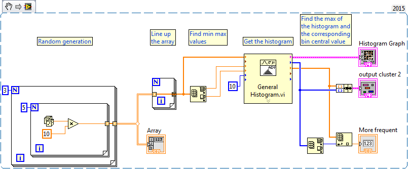

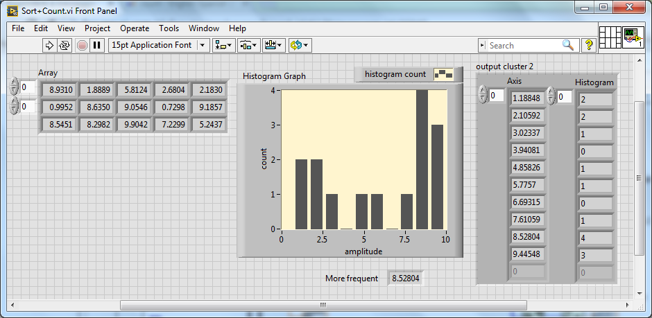

Hola jaimico360,
la solución a tu pregunta en mi opinión va a ser un poco más complicada de lo que parece si estás trabajando con numeros decimales. El tema es que la representación de estos numeros en la memoria de la PC no es exacta, sino que tiene alguna imprecisión debida a problemas técnicos que si quieres puedes aprender leyendo esta página entre las muchas que hay en la internet sobre el tema.
Mientras que lo que te sugirió Hector puede ir bien trabajando con enteros y boleanos, no puedes usar el mismo método si trabajas con dobles. El tema es que en mi máquina y con el LV 2015 el resultado de (10 / 10 / 3) y (10 / 3 / 10) ¡no son iguales! Emoticono sorprendido En tu máquina y/u con una versión diferente del LV el resultado podría ser otro.
Ahora bien, no nos dices de donde salen los números en tu matriz, pero es posibile que sean resultados de pruebas u cálculos semejantes, por lo que pueden ser muy cercanos unos a otros. En esta situación, con una simple comparación puedes dar con que son quince números diferentes aunque parezca que algunos sean repetidos si los representas con pocos decimales. Ahora bien, esto puede darte una sugerencia: si para ti es suficiente representarlos con 2 decimales, puedes simplemente multiplicar por 100 y pasar el arreglo a enteros, haciendo las comparaciones en el arreglo resultante. Esto ya puede darte un buen resultado, y resulta más facil su puedes sortear el arreglo.
Una alternativa si quieres conserval los números en doble precisión es usar la función de Histogram que divide el arreglo en grupos y restituye la cuenta de cuantos caben en cada grupo y el valor central de cada estos. Un tema importante es definir la amplitud de los grupos: en el ejemplo que te pongo divido simplemente en 10 grupos pero tu puedes decidir hacer algo diferente. Aquí tienes al código y un pantallazo de ejemplo: 'more frequent' es el valor central del grupo con mayor cuenta. Ten en cuenta que el valor central puede no coincidir con un número que existe en el arreglo, pero será bastante cercano si eliges bien los grupos.
