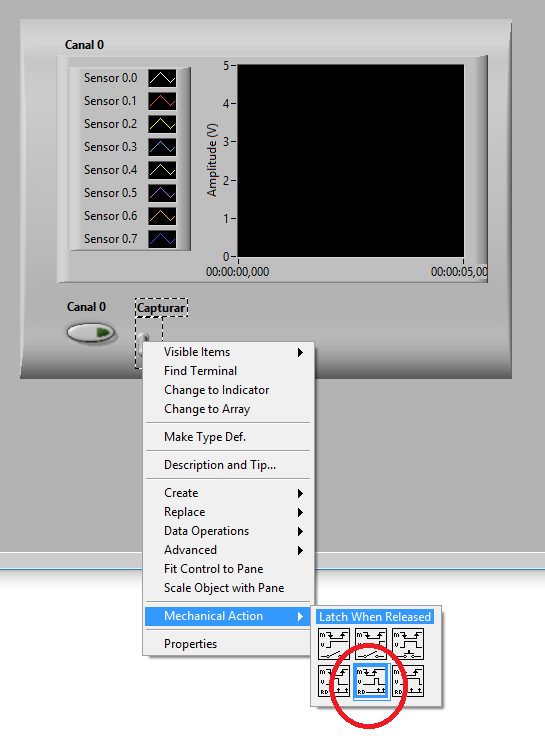

Hola BrejBoriv:
No te desanimes.
Para que cuando utilices Exportar a Excel solamente te abra una hoja de cálculo modifica el mecanismo del control Capturar para que funcione como un pulso (ver figura adjunta).
Saludos...

Gracias moisan.
La verdad, ya había considerado la posibilidad que indicas, aunque había designado mal el mecanismo del control, de ahí que no funcionara. Aunque se que no es la mejor opción para guardar datos, y lo mejor es usar el Write delimited Spreehsheet, me conformaré con esta.
Saludos.

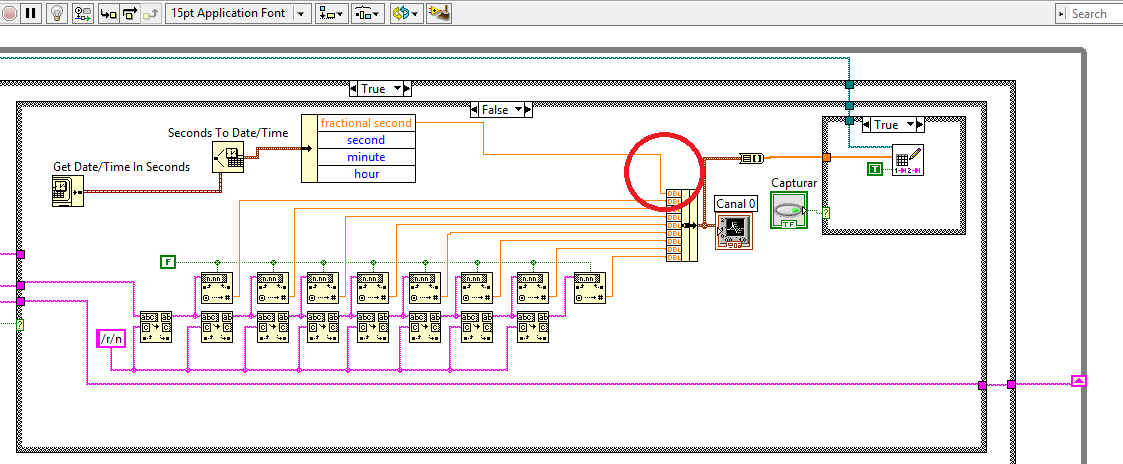

Hola BrejBoriv, de nuevo:
Para añadir una columna de tiempo te propongo dos funciones que te proporcionan esta variable (ver figura adjunta).
Tal vez necesites añadir alguna columna más con la fecha y la hora. Se haría del mismo modo.
Saludos...
