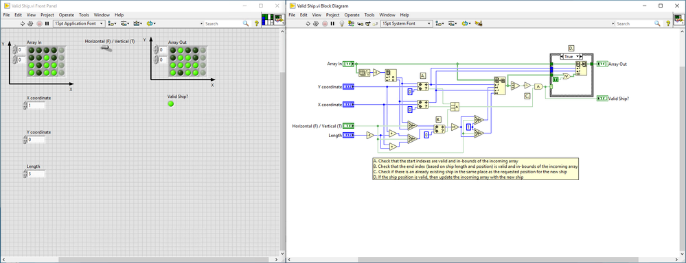

Buenas noches compañeros.
en desarrollo al juego de batalla naval que propone el compañero al inicio, es el mismo que estoy desarrollando, pero tengo el problema que los leds que se encienden aleatoriamente al ubicar los barcos a veces me encienden en la posicion que ya encendieron otros, esto dando la sensacion que quedan los barcos uno encima del otro, y el juego aclara que no pueden quedar de esta manera.
Queria saber si alguien me puede ayudar a resolver esta parte ya que no encuentro como resolverlo
Anexo el desarrollo de mi juego.

Quiza con una funcion que revise si la nueva posicion del barco es valida:
Te recomiendo no usar sequence structures y variables locales. Una arquitectura como el Queued Message Handler seria mas apropiada para una aplicacion asi.
