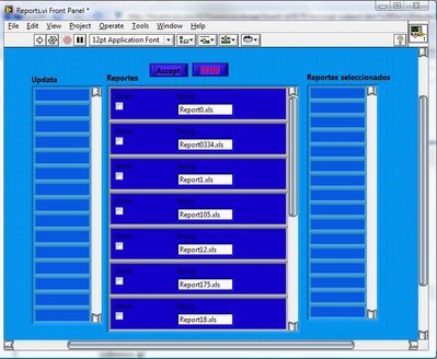

Ola buen dia.
Tengo el siguiente VI, Donde dice Reportes aparecen todos los archivos con extencion .xls que se encuentran en la carpeta asignada, a su lado derecho se ostrarn los archivos que el usuario seleccione. Lo que deseo hacer es lo siguente:
quiero abrir los archivos que apareceran en el array Reportes selecccionados. No se si se pueda hacer eso.

Quieres que se abran en Excel? Para hacer eso tienes que abrir la aplicacion de Excel y luego en un for abres todos los archivos.

Si, pero lo que necesito es abrir varios archivos de excel, los cuales estaran en un array, y es lo que no se como.

Si, aqui te mando un ejemplo de como sería, esta es la opción que yo he usado para archivos de Excel.
En el arreglo de Strings tienes que poner el path completo de los archivos que quieres abrir.

Hola HitGirl:
Tomando el ejemplo que Rodrigo Cuenca te envió, sustituí el arreglo de constantes de texto por un arreglo de controles de rutas (paths). Esto permite un poco más de interactividad dado que se pueden explorar los archivos para conseguir la ruta completa. La funcionalidad es la misma.

Muchisias gracias a los dos, aun le modificco un poco pero me ayudo bastante el ejemplo proporcionado por rodrigo cuenca. Y gracias por la modificacion Luis Guizar.
