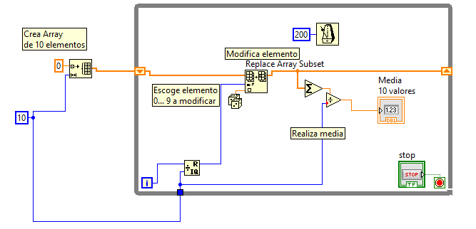

Hola puedes crear un Array de 10 elementos que sistemáticamente calculas su valor medio. En cada iteración vas modificando uno de los elementos (de 1 hasta 10). Te adjunto figura para mayor claridad.
Saludos y suerte.

Gracias, pero la idea es llenar dinámicamente un array con los datos en serie que va generando el sensor, y cuando éste tenga un tamaño hacer la media y desviación típica (para lo cuál simplemente uso uno de los bloques de mathematics), y luego vaciarlo hasta que vuelva a tener ese tamaño, para que el nuevo cálculo de media y desviación sea con los N datos siguientes que se hayan generado, y así sucesivamente. Por lo que veo en tu esquema, sólo se modifica un elemento en cada cálculo.

El ejemplo que te he mostrado te puede servir como modelo y que tú puedas modificar para que realice lo que te interese.
En este caso puedes modificar el programa en el sentido de que solamente calcule medias y desviación cuando ha llegado a cambiar el último elemento, el décimo.
Saludos

Perdón, no había entendido lo de la función módulo, ya está hecho, muchas gracias por la respuesta.
