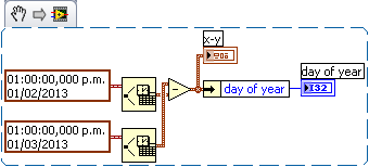

como saber el numero máximo de días que posee un mes en un active x MonthCalendar
Hola a todos, saludos cordiales, estoy trabajando en una aplicación en la cual poseo un Active x MonthCalendar, lo que quiero hacer es por ejemplo si yo selecciono el día 30 del mes de Enero del 2013, yo quiero que todos los meses se me active un indicador cualquiera en ese día como por ejemplo (un Led).
Pero aqui viene una duda!!.. Como todos sabemos no todos los meses poseen 30 días, en un caso así yo quiciera que si escojí Enero 30 del 2013, Febrero como posee 28 días maximos pues el led se debería encender el día 28 y así sucesibamente con los meses siguientes.
Lo que se me ocurre hasta el momento es averiguar algun Property Node que me de el día maximo de cada mes (el cual no lo se!!..), y  de allí partir con la programación siguiente...
Espero sus respuestas!!..

Hola,
         Puedes hacer la operación de restar el primer dia del mes interes con el primer dia del mes siguiente:
