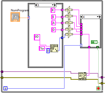

Buenas, estoy usando LabView 8.5 (soy principiante) y despues de guerrear y guerrear logré hacer algo de lo que necesito, pero igual necesito su ayuda.
Necesidad:
Estoy comunicando un robot CRS directamente desde LabView sin pasar por RobCom (que es el software maestro del robot), y viendo un lector del puerto serial veo que se envíanlas ordenes al controlador así: R E A D od--> Que es un ENTER.
Problema:
Logre hacer esto, pero enviando letra a letra, cuando lo que yo necesito es meter una cadena de caracteres y que automaticamente le separe letra a letra, incluyendo espacios, enters y todo eso. ¿Cómo lo hago? Todo tiene que enviarse como ASCII.

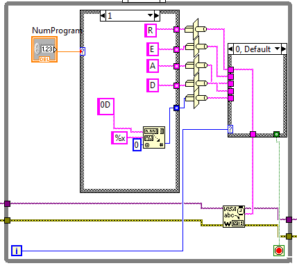

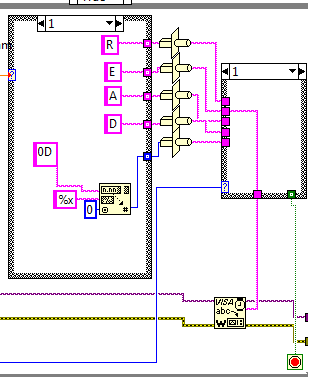

Como ustedes ven estoy enviando a lo malcriado cada letra.
Quisiera meter algo como:
READ
MOVG1
Z2
FINISH
Y que se mande letra a letra, incluidos los ENTERS y todas las lineas....

Hola y gracias por responder, sí he intentado como me pones y o funka, lo que pasa es que el robot recibe letra a letra, osea:
R
E
A
D
ENTER
Una a la vez, no me entiende si le mando la palabra entera, ya lo he intatado, por eso quiero alguna función que de una cadena de caracteres me envie letra a letra, osea:
YO ESCRIBO:
READ
MOV G1
OPEN
MOV G2
SPEED 50
FINISH
Pero Labview me lo debe convertir a:
R
E
A
D
ENTER
M
O
V
G
1
ENTER
O
P
E
N
ENTER
Osea caracter a caracter....
