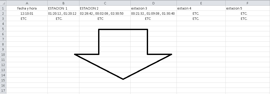

pero también necesito agregar a esto la capacidad de tener registro de estos cronómetros cada bes que presiono un botón
me explico: cada bes que presione un botón los tiempos de los cronómetros deberían quedar registrados en una planilla excel.
esta planilla debería ir completándose por cada pulso de un botón (un solo archivo sin crear nuevos).
hasta el momento probé usando "Write To Measurement File" pero el tiempo de los cronómetros los tengo en string y esta herramienta no me permite datos en este formato.
la idea es que pueda quedar un archivo excel como la imagen o algo similar:

ufff a esta hora y después de aprender el funcionamiento de casi toda la librería de FILE I/O pude dar con la solución.
yaa funciona para guardar registro en excel en el formato que sale en la imagen..... solo queda adornar un poco el archivo excel ....
