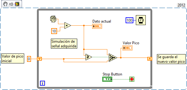

mi duda es cómo puedo visualizar en un indicador el valor pico más alto que me arroje una señal adquirida, para llamar a ese indicador Peak, es decir que solo cambie de valor siempre y cuando el pico sea mayor que el anterior, gracias.

te agrego un pequeño programa que creé que puede servirte con tu aplicación. Utilice un número Random para simular la señal adquirida:
Te lo pongo como archivo adjunto también. Espero te sea de utilidad!
