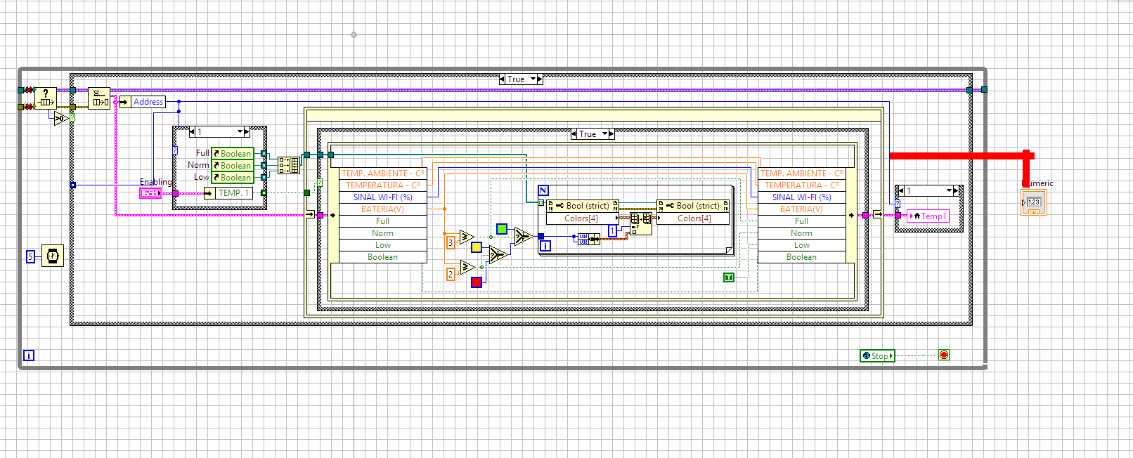

ola
estou dando os primeiros passos no Labview. e estou parado em um programa que estou tentando aprimorar.
uma duvida , me parece, bem basica...mas que ja pesquisei e tentei fazer./..sem resultados.
se alguem puder me ajudar ( acredito que seja simples...mas o simples complica para quem nao sabe)
preciso usar o numero gerado ple "addrees" fora dos loops aonde ele esta...quer dizer..passar pelos loops e case structure..e sair "limpo "do outro lado....coloquei um print abaixo. ja tentei shift register...etc..etc..mas acho que de forma errada..rsrsrs

Bom dia, tudo bem?
Mark51 para passar dados para fora do loop, enquanto ele está executando, não pode ser utilizado fios, por conta da regra de fluxo de dados que determina a execução de um código em LabVIEW.
Conceitos básicos de programação por fluxo de dados no LabVIEW - National Instruments
https://learn.ni.com/learn/article/labview-tutorial
Para poder passar informações quando loop está sendo executado você pode utilizar recursos como: Queue, Notifiers, variáveis locais e FGV. Para definir qual será a melhor estrutura você considerar basicamente: estes dados devem ser "bufferizados", ou só interessa o último valor; O escopo deste dado é global ou local?

O uso destes recursos devem ser muito bem planejados, pois o uso execessivo pode causar problemas como race condition e alocação de memória indevida. Dependendo da maneira que você arquiteta o seu código, você pode minimizar a utilização destes recursos.
Vale dar uma estudada nos padrões de projeto em LabVIEW, que ajudam a minimizar a necessidades destes recursos.

OI mark
olhando seu codigo, acho que o mais facil seria toda vez que vc ler o address escrever num indicador, tipo temp_address e no final da execucao do loo, vc escvreve uma variavel local do temp_addresss pro seu indicador.
RKO
Mensagem 4 de 5
22.166Exibições
com shift register tb funcionaria, mas vc teria q criar um shift resgiter pra cada "case" do seu while loop.
RKO
