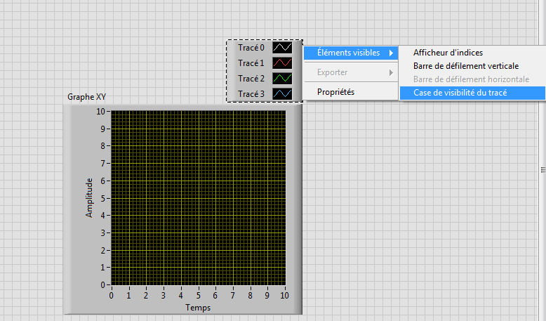

J'ai un petit problème qui ne doit pas être très compliqué, j'affiche un tracé par capteur (16 capteurs) sur un graphe déroulant ou un graphe XY (j'ai essayé les deux), mais je n'arrive pas à ne plus l'afficher. Par exemple, si je n'ai qu'un seul capteur je ne vois pas comment supprimer le tracé des autres capteurs sans qu'ils fassent un tracé à zéro. L'utilisateur de mon VI choisit le nombre de capteur en face avant, il faudrait donc que pour 5 capteurs, le graphe n'affiche que 5 tracés.

Bonjour,
sélectionner la barre des noms des courbes et faire " Elements visible" / "case de visibilité du tracé"
une case à cocher apparit à côté du nom du tracé permettant de rendre invisible un tracé sans perdre les données
Cordialement
L.MICOU

Bonjour,
Merci pour votre réponse rapide. La face avant de mon VI fonctionnera en executable donc il ne sera pas possible pour l'utilisateur de cocher/decocher cette case. C'est pourquoi je cherche une solution où l'utilisateur ne fais rien, il rentre juste le nbr de capteur et le nbr de tracé correspondant s'affiche.

ci joint un exemple daffichage de tracé de courbe par les noeud de propriété
Cordialement
L.MICOU

4 049 Visites
Merci à vous, vous m'avez donné une piste, ce n'est pas exactement ce que je recherche mais ça y ressemble. Je vais m'orienter la dessus !
