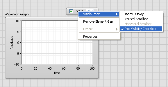

quelle est ta version de LabVIEW? ce booléen "courbe visible", depuis le plot legend a été ajouté, mais je sais plus si c'est en 2012, 2013 ou 2014...

salut je pense même LV2011
> plot visibility checkbox, à partir de LV2011
