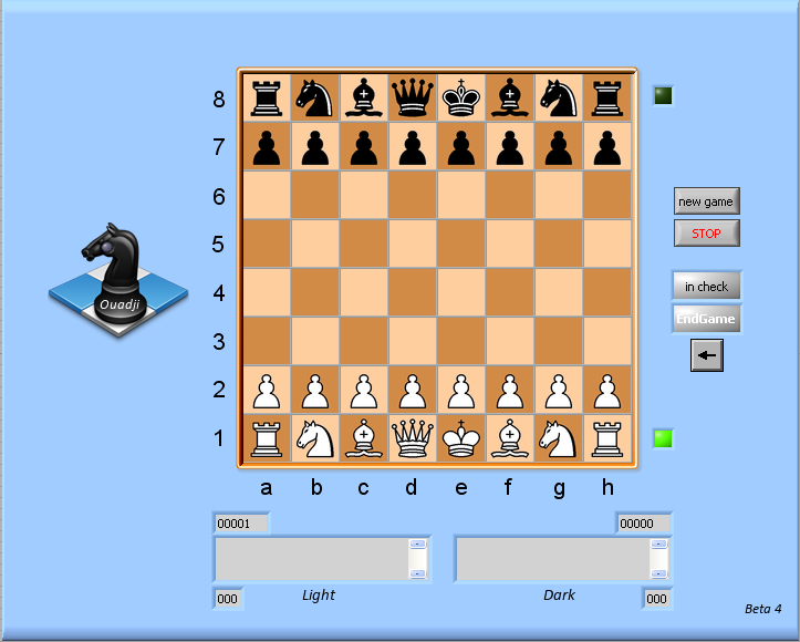

I would strongly recomment to change the bitmaps of the pieces to something more conventional, and maybe even make the board a little bigger.
more conventional ?  ... a link to an example would help me

For the pieces bitmaps, look here, for example. (Crafty uses them).
These would look much better! 😄

(Crafty    uses them  ) ....  ok, I will make this change, it is not difficult.
I made a link to this thread in a reply here ... perfect, thank you very much altenbach

like this altenbach ?   Smiley heureux   (Indeed, it's much better!)

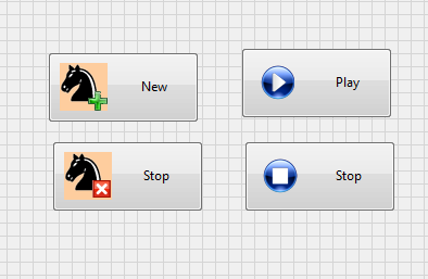

Enleve aussi le fond bleu moche, et change un peu les boutons (custom)
ok ... je suis réceptif à toutes propositions/demandes
quelle couleur pour le fond ....  ou quel type de fond aimerais-tu ?
donne moi un exemple de bouton que tu trouverais "adapté" à cette interface?

salut chef!
La classe ton post.
Le code est bien et en plus des personnes sont intéressés. Supper
pour les boutons, rapide, je te propose de types
soit le théme Play, stop : type appareil musique, classique, disponible
soit un théme custom, avec new, stop sur fonc de ton logo
bouton "systéme" dans les 2 thémes
Après je peux t'en faire d'autres...
