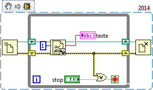

Bonjour
Il est difficile de dire d'où ça vient sans connaitre les vi qui sont utilisés. Peux-tu nous dire d'où ils viennent, ou les ajouter en pièces jointes?
Sinon, quand tu clique sur stop, y-a-t'il une erreur qui apparait?
Il faudrait que tu utilise un registre à décalage pour les deux flux qui traversent la boucle while, pour mémoriser l'état de ta com et les éventuelles erreurs.registreadecalage.png
