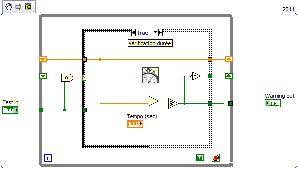

Le but de mon VI est d'aquérir une température et si celle ci depasse une valeur seuil pendant une certaine période de temps, une action(alarme) se déclanche. Cependant je n'arrive toujours pas a créer cette action. Est ce que quelqu'un peut m'aidez?

Une possibilité est de conserver les X dernières valeurs de la température dans un tableau (X = 5 si tu acquiers la température à 1Hz) et tu compares tout le tableau à ta valeur max.

Bonjour,
voila un petit bout de code qui répond à ton besoin...
en version VI, avec exemple, et en version image...

Merci beaucoup ca marche tres bien!
