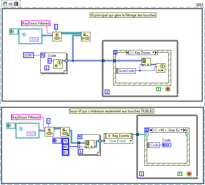

Voici un peu ce que j'avais en tête.

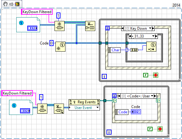

@ 1abvi3w :
Sans discuter sur "le fond" de ton code ... pourquoi utilises-tu une Queue ?
(de plus c'est une Queue de 1 seul élément ... une Queue de 1 élément c'est "anti-queue" ça  Smiley heureux )
ci-dessous, ton code à l'identique, mais sans Queue ... et qui fonctionne aussi bien que le tien.

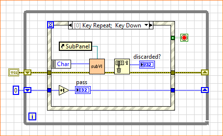

bon ... et tout simplement ceci ... cela ne pourrait-il pas aider ?
C'est tout simple ... ça filtre, et ça évite d'avoir une redondance du code cible si on appuie sur d'autres touches clavier pendant que la cible s'exécute.
(c'est juste "un principe" ... à compléter et/ou adapter. Ci-joint en LV2014)
PS: il ne faut pas travailler avec le "scan-code", mais avec la valeur "char".
Le "scan-code" c'est la position de la touche sur le clavier (!)
Il n'y a aucune certitude de portabilité en utilisant le "scan-code".

L'intérêt de la named queue c'est qu'on n'a pas à passer des fils entre les VIs. C'est une pratique courante en LabVIEW. Un seul élément est utile dans ce cas-ci puisqu'on a un array et ça garantie qu'il n'y aura pas d'éléments bidons dans la queue.
Encore une fois je me rabat sur l'objectif de Bastien de ne pas itérer ses boucles inutilement, il souhaite itérer seulement sur certaines touches... Ne connaissant pas son architecture je tente d'ouvrir les horizons pour qu'il puisse faire sa propre conception.

Pour ce dernier point, perso j'aime bien le "flush event queue". (j'ai placé un exemple, il en fera ce qu'il veut)

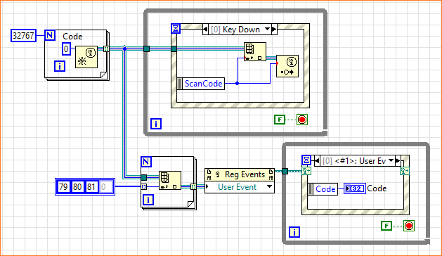

une chose que je n'aime pas trop dans ton code est le fait que tu créent 32.767 User-Event ... pour en fait n'en utiliser que 3.
J'ai testé une version utilisant uniquement 3 User-Event ..  et le résultat était concluant.
Ensuite, je me suis dit ... pourquoi utiliser des User-Event multiples ? (Quel serait l'avantage de cette méthode ?)
J'ai donc câblé une version avec un User-Event unique ... et au prix d'une structure case supplémentaire, il me semble que cela fonctionne tout aussi bien.
Une raison au choix de ces User-Event multiples par rapport à un seul ?
C'est possible ... tu as peut-être une raison / arguments à ce type d'approche.
Comprendre les raisons qui t'ont porté à cette façon de faire m'intéresse.

donc ta boucle du haut fonctionne pour un seul VI esclave. Mon point était d'avoir une boucle principale qui ne dépend pas du nombre de VIs qui s'abonneront à certains caractères.
La boucle principale n'a pas besoin d'être codée spécialement pour certains groupes de caractères, les sous-VI décident eux mêmes quels caractères les intéressent.

Encore une fois, ma suggestion est large et polyvalente puisque la question initiale suggère qu'il y a plusieurs sous-VIs, la conception finale devra être complétée par monsieur Bastien qui ajustera selon son besoin réel.
