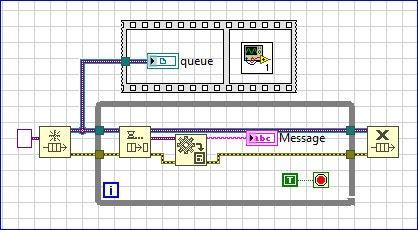

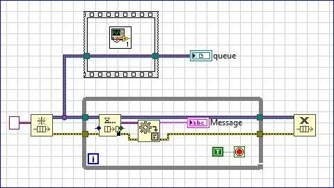

re,
Je remarque un soucis de "flux de données" dans ton code. Dans ton "Main" tu places ton subVI de manière "flottante". Or, dans ton subVI tu lis la valeur de l'indicateur "queue" (par scripting) qui se trouve dans le Main. Encore faut-il que cet indicateur "queue", dans le Main, ait reçu son data. Ton code fonctionne ... oui ... mais un peu par hasard. Rien ne te permet de dire que l'indicateur "queue" aura reçu sa donnée "avant" que le subVI s'exécute. Oui, peut-être ... ou pas ! D'ailleurs le code ci-dessous ne fonctionne pas.
La fonction "enqueue element" dans ton subVI génère un code d'erreur 1 ... input paramètre invalide (c'est normal !).
et en plaçant ton subVI "flottant", la probabilité que ton code s'exécute (d'un point de vue timing) comme le code ci-dessus est tout sauf nulle. Pour avoir un code fiable à 100%, tu dois être certain que l'indicateur "queue" aura reçu sa valeur avant que subVI ne s'exécute.
Le code ci-dessous à une fiabilité de 100%. Là, on est certain du timing.
J'ai utilisé une structure séquence ... il y a d'autres façons d'établir une liaison de flux entre Main et subVI.

voici une version du sous-VI qui autorise de le placer "flottant".
C'est le sous-VI qui se charge de vérifier que le data "queue" est bien une Ref valide.
