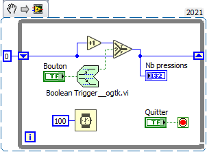

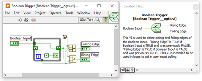

Utilisez-vous VI Package Manager ? Si oui, vous pouvez installer la librairie OpenG Boolean Library. Elle contient le VI Boolean Trigger__ogtk.vi.
En l'utilisant, la tâche de comptage se résume à ceci.
Comme suggéré par altenbach, l'utilisation d'une structure événements serait une solution plus efficace.
