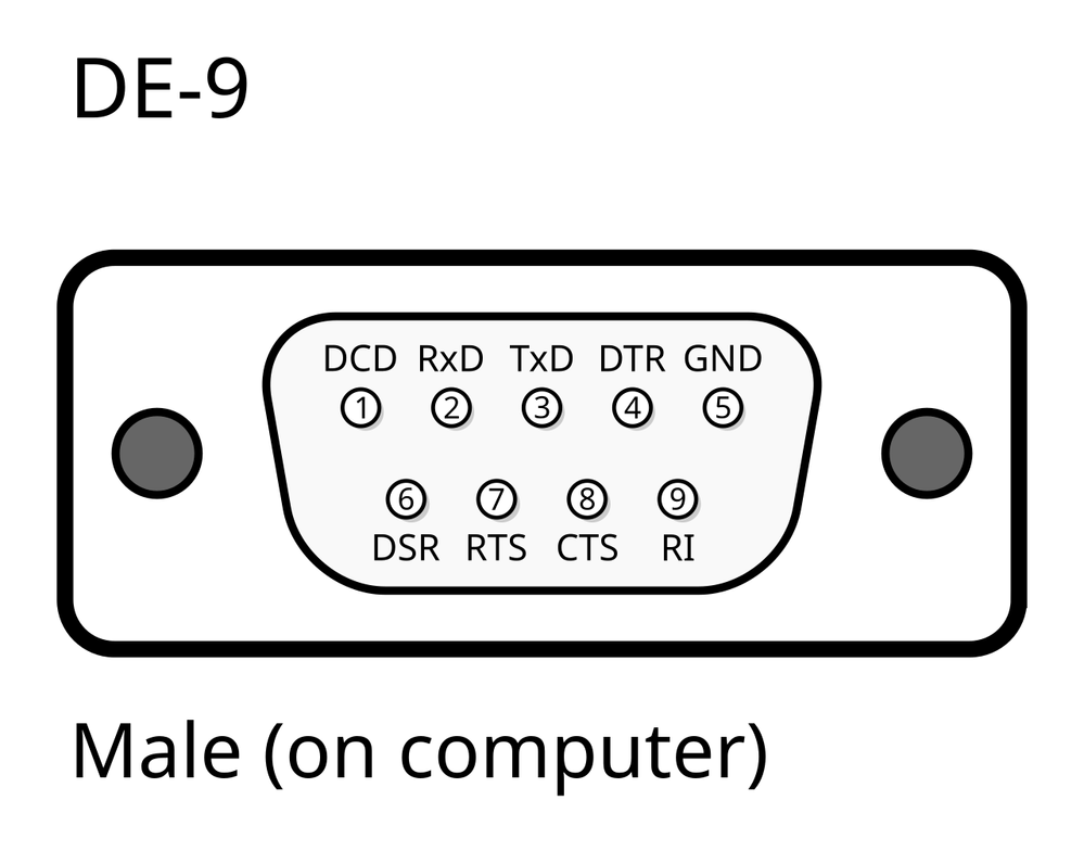

il est possible de lire et écrire sur les signaux annexes du port rs232 s'il ne sont pas utilisés RTS/CTS et  DCD/DTR
1280px-DE-9_Serial_connector.svg
