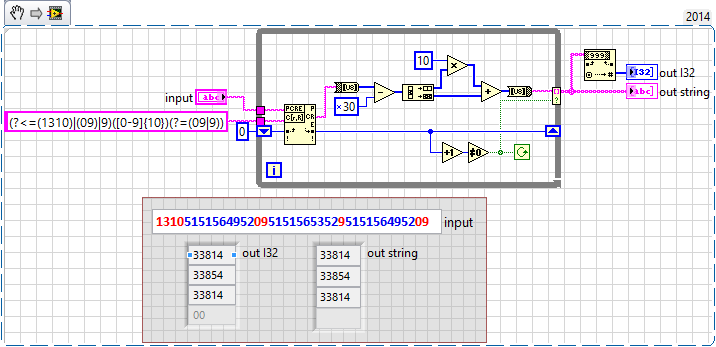

J'arrive en retard, le train est parti  Smiley heureux
rien de "révolutionnaire" ... juste pour participer.
inconvénient : j'utilise un regex un peu comlexe (avec lookahead et lookbehind)
avantage : je m'affranchis du soucis "09" / "9"
La solution de Michael est tout aussi valable (mieux? pas de regex, donc peut-être plus rapide)
